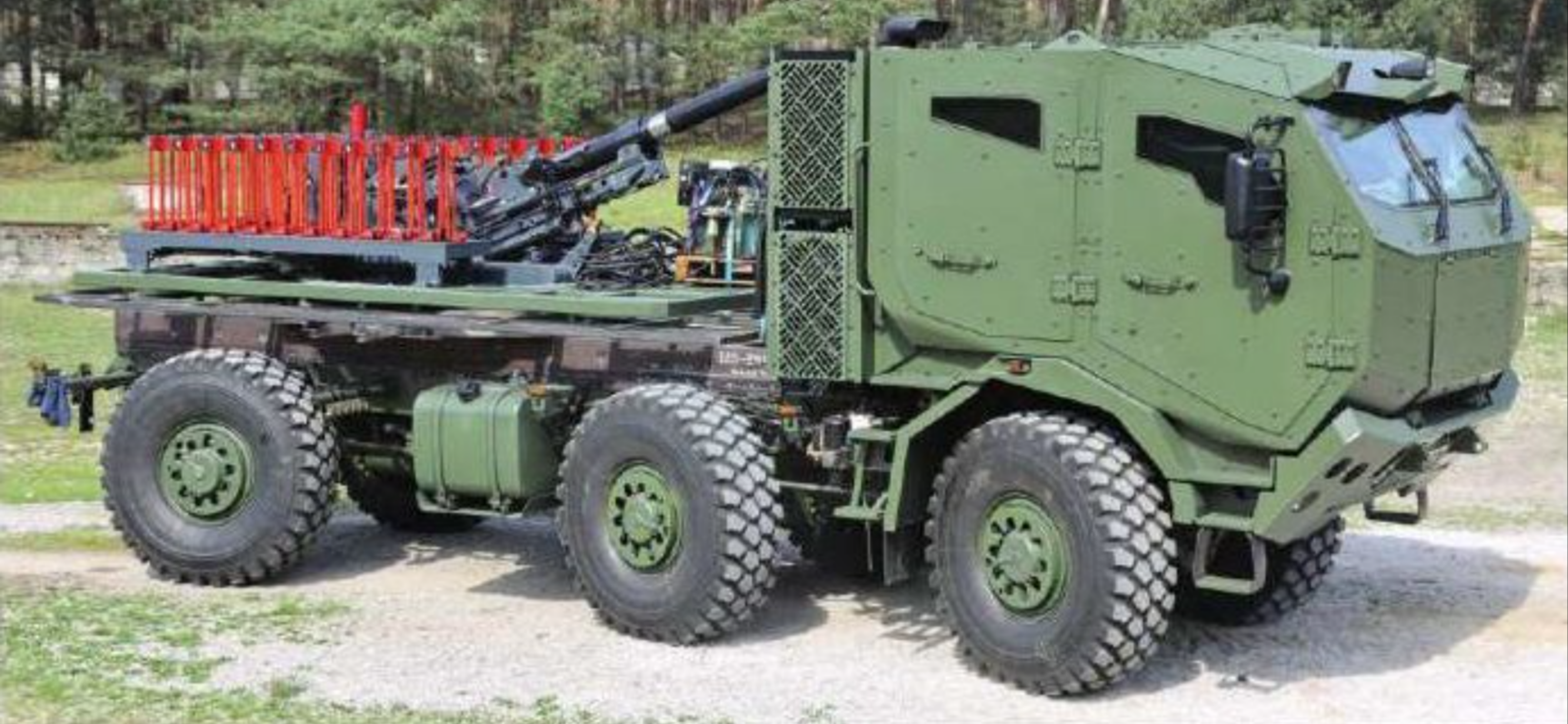

Na toto si asi nezvyknu. Vubec nechapu smysl pouze jedne hlavne v tak velke vezi. Na tak velkem vozidle. . Leda ze by to umelo strilet za jizdy ,ale i tak co se dnes priblizi ,tak velkeho, na tak malou hranici dle dostrelu k nepriteli.

Smysl té velké věže je zcela evidentní. A v rozměrech problém fakt nevidim.

HONZIK11 píše: 16/5/2024, 19:17 Na toto si asi nezvyknu. Vubec nechapu smysl pouze jedne hlavne v tak velke vezi. Na tak velkem vozidle. . Leda ze by to umelo strilet za jizdy ,ale i tak co se dnes priblizi ,tak velkeho, na tak malou hranici dle dostrelu k nepriteli.
Tiež ma to napadlo hlavne ako porovnáme veľkosť tejto AM-120 Godzilli napr. s ShM vz.85 PRÁM-S.
Tak veľmi teraz chýba napr. názor pána plk. Vašíčka nielen o praktickosti takéhoto riešenia na podvozku Tatra 6x6...

To bude tím, že ten Pram se celý dal do té věže.

Pri pohľade na odkrytú vežu a informácii, že veža ma plná váhu 5,5t:
Podvozok 4x4 s kabinou pre troch členov posádky (chápem ze CSG sa po nepresadeni Panduru snažila predať čo najväčší objem, ale toto je zbytočnosť, pram-s ma 16t, 4x4 ma max 19)
Doplniť jednu podperu ala Zuza.
Doplniť boxy na municiu medzi nápravy ako ma Caesar.
Výška veže 1/3 max 2/5 súčasnej. Ved je tuším väčšia ako veža Bie, ktorá je vedľa.
Kriticke časti s potrebným pristupom pre riešenie zavad, zase riešiť ako pri dekli powerpacku.
Núdzové sedenie vo veži vytvoriť v podobe klasického "tankoveho" prielezu s oknom, ako ma napríklad Patria.
Toto je mastodont. Veža je absolútne zbytočne veľká a slúži podľa mna len na zvýšenie predajnej/subdodávateľskej ceny.

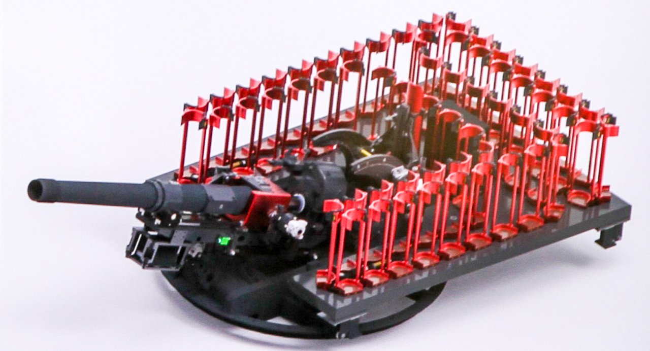

Ci ta velkost nie je dana tym, ze je v nej miesto na 60 min v zasobniku. Pri hmotnosti cca 15kg/kus to robi 900kg len na zasobe min.
Co dali v BIA aj v tomto do priestoru za zadnymi dverami netusim, Arthur nenatocil..
Predpokladam, ze tento podvozok pouzili aj preto, ze sa vyraba v Trencine v MSM Land System.
Ale to ze to je velke, predsa moze znamenat, ze ma modernizacny potencial - tento argiment som si pozicsl od inych diskutujucich- ktori ho najma v suvislosti s BVP pouzivali velmi casto. Aspon je extra priestor na kominikacne zar a rusicky.

Tu věž hlavně můžete dát na jakýkoliv podvozek těžkého náklaďáku. Takže potencionální unifikace s vozovým parkem odběratele.
Ta věž je prostě nezvyk. Všichni jsme zvyklí na upravený modifikovaný obrněný transportér nebo BVP, ale zastaveny prostor bude stejný tam i tam.

Je proste obrovská. Prekrytie hlavne uplne zbytočne.
Kebyže to maskujú za klasickú plachtovu tatru, urobili by lepšie.
60 min v zásobníku vyzerá takto:

Takže jinak. Dle mého názoru toto konstrukční řešení stojí a současně i padá na v dnešní době poměrně famózní rychlosti střelby původního PRÁM-S. Který, jak víme byl limitován pevnou lafetací zbraně, respektive postrádal otočnou věž. Při té famózní rychlosti palby nesl PRÁM i relativně značné množství min. Osmdesát. Jinými slovy, jediný takovýto minomet mohl svým charakterem suplovat dva obdobné dnešní prostředky. Nadčasová zbraň.
Jaký je tedy AM-120? Rychlost střelby nadprůměrná, snížené množství nesených min 60, stále nadprůměrné (velká věž), 360 stupňů odměr věže/zbraňové stanice. Zbraňová stanice jako samostatná jednotka je schopna implementace na jakýkoliv prostředek. Snížením palebného průměru lze v další modifikaci zmenšit věž. Úpravou věže lze rovněž docílit přímé střelby, i když u minometu mi uniká důvod proč jí vůbec chtít. Osazení na náklaďák zase sráží cenu. V podstatě s přihlédnutím k dnešní válce armáda získá relativně levný minomet, který svým výkonem je schopen nahradit dva relativně drahé systémy. Velikost? Opravdu se zde budeme bavit o velkosti, v době želvích tanků apod.?
Z mého pohledu bych asi zapracoval na zvýšení dostřelu. Jinak za pár korun kvalitní záležitost. A ani nevadí že není na pásech, oproti dnešním minometům AČR je to jak mise Apollo na měsíc, chudáci.
