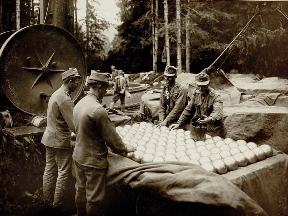

Zde na fotografii z 18. srpna 1916 můžeme vidět dělostřelce při mazání kuliček pro prstencové ložisko houfnice 42 cm L/15 Küstenhaubitze.
