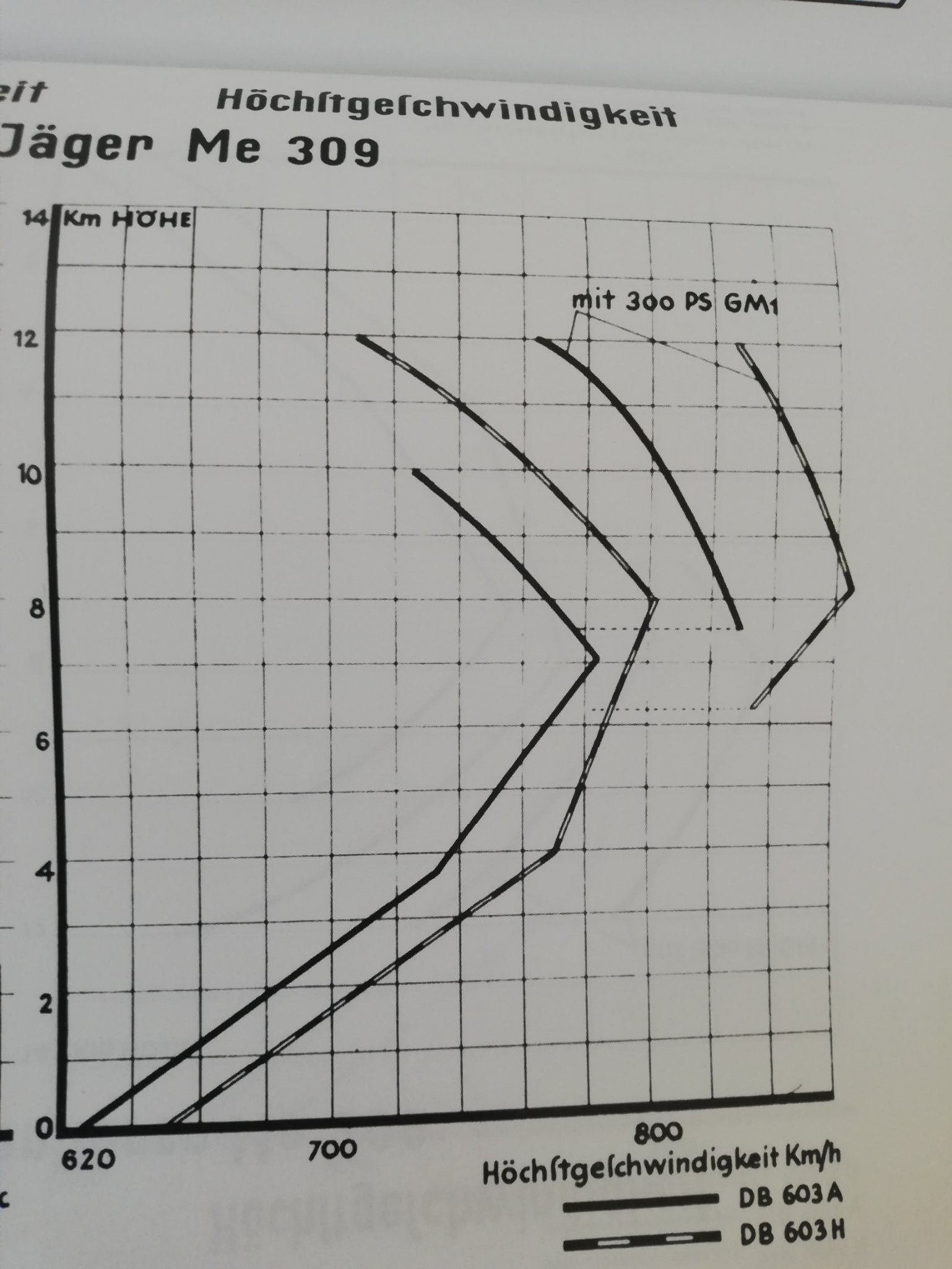

Nový letoun sliboval velké výkony, vypočítaná maximální rychlost ve zprávě z roku 1941 je na úrovni kolem 800-830 km/h. Letadlo mělo větší dolet než zavedený německý standardní stíhač a jeho příďový podvozek představoval pro ploty bezpečnější vzlet a přistání, což byl problém u Bf 109. Měl také lepší výhled než který byl u Bf 109 a silnější výzbroj. Větší pancéřovou ochranu a počítalo se s vystřelovacím sedadlem, tedy pro celkovou ochranu pilota se udělalo opravdu maximum. Drak Me 309 také sliboval velkou perspektivu pro budoucí modernizace a byl od počátku navržen jako základ pro více verzí. Měl být vyráběn jako lehká a těžká stíhací verze, bitevní, různé průzkumné a podobně. Stavební díly a přípravky by byli mezi těmito verzemi Me 309 maximálně společné a tedy by se společně ušetřilo při sériové výrobě těchto verzí.
Letadlo se ministerstvu líbilo a proto dostal projekt vysokou prioritu. Bylo objednané v počtu 20 ks, (v čísle jsou prototypy a předsériová letadla) s následnou velkosériovou výrobou která měla postupně nabíhat a masově přijít v roce 1944. Me 309 měl nahradit Bf 109, u kterého se pro menší drak tehdy nepočítalo s dalším vývojem. Důvodem bylo to že se tehdy myslelo že Bf 109 nemůže nést nové těžké, velké a silné motory DB 603 a JUMO 213, o kterých se špatně myslelo že příjdou celkem brzy do velké sériové výroby a budou k dispozici. Větší drak Me 309 mohl nést tyto nové motory a jako jeho hlavní motor byl vybrán DB 603, jako záložní JUMO 213 a počítalo se také s dalšími výškovějšími motory z dílny DB.
Re: Messerschmitt Bf 109
Tož o tom silně pochybuji.Letadlo se ministerstvu líbilo a proto dostal projekt vysokou prioritu.
Tak on asi dostal vysokou prioritu. Aby ne, když viděli graf rychlosti, převyšující 800 km/h v dobách, kdy se létalo kolem 650km/h.
Však taky vznikly 4 prototypy a dalších 16 bylo objednáno. V roce 44 už měly být Bf 109 nahrazeny Me 309..... jen pak vzlétla přetížený žehlička s rychlostí s bídou dotahující zavedené FW 190 a vlastně i starší sourozenec jej výkonově dotáhl, až spíše předehnal. Jako technologicky to bylo moc zajímavé letadlo. Mělo všechna moderní řešení a spoustu navíc. No jen toho bylo tolik, že se to do toho drobka moc nevešlo a němcům se vlastně nikdy nepovedlo nahradit DB601/605 větším DB603 s tím chtěným výkonem přes 2000HP.
Ale možná by věděl víc hans. určitě muselo dojít k nějakým porovnávacím testům Bf 109/FW 190/Me 309.

FW 190C nejspise nebyla reakce na Me 309. Jestli neco, tak RLM vydalo pozadavek na letoun urcite specifikace a obe spolecnosti se ho zhostili.
Zda se, ze to tedy vyhral Fockewulfuv letoun, i kdyz vlastne i ten prisel pozde a idealne nefungoval. Me 309 musel byt uplny propadak. Probehly nejake rychlostni testy? Na Facebooku je komedialni debata:
A: Me 309 byl rychly!
B: A kolik teda letel?
A: Me 309 byl rychlejsi, nez 109!
A: Porovnavali je a byl rychlejsi!
B: V jakych vyskach a jake rychlosti namerili?
A: Me 309 byl rychlejsi!
B : Nez ktera 109 a o kolik?
A: O 20-50km/h!
B: Nez ktera 109? Kolik tedy Me 309 namerili?
A: O 20-50km/h!

V1 viz výše o cca 50 km víc než Gustav, půlka roku 42, tak zřejmě G-6. V-4 575 km/h. Přechod k DB 605 ten letoun zazdil definitivně a nepřímo i ukazuje na tu prioritu.
V pulce roku 42 jeste neprobehl ani jeden letovy test, ne?
Letoun byl hotov počátkem června 1942. Pozemní zkoušky byly naplánovány na konec června. Nejprve byl motor spuštěn na pevném a zátěží zatíženém letounu, ale ne zcela úspěšně - v důsledku vibrací prasklo potrubí chladicího systému. Po vyřešení tohoto problému bylo zahájeno pojíždění na zemi. Současně byly odhaleny závažné vibrace příďového kola a po úpravách - letoun se kymácel i při vysoké rychlosti pojíždění. Nejzávažnější problémy s podvozkem byly vyřešeny. První let pod vedením Karla Baura byl dokončen v polovině července. O sedm minut později byl let přerušen kvůli prudkému zvýšení teploty chladicí kapaliny na 125 °C. Ukázalo se, že během stoupání, kdy motor pracoval na maximální otáčky, příďový podvozek výrazně stínil chladič pod trupem a hydraulický výkon nestačil k rychlému zasunutí podvozku. Tento problém byl vyřešen zdvojnásobením hydraulického výkonu, čímž se zkrátila doba stínění chladiče příďovým podvozkem. Po přepracování hydrauliky, dveří podvozkového prostoru a křidélek se zdálo, že všechny závažné problémy byly vyřešeny. V září 1942 dostal Me-309V1 novou vrtuli s možností reverzace. První let s ní se uskutečnil následujícího dne. Při druhém přistání Baur ihned po dosednutí použil obraceč tahu vrtule. Brzdění bylo tak prudké, že se letoun otočil, poškodily se klapky a výškovka a poté se zlomil příďový podvozek. Po opravě byly zkoušky reverzní vrtule velmi úspěšné. Baur úspěšně vypracoval techniku brzdění letounu, kterou před komisí efektně předvedl - při pojíždění před pozorovateli Baur prudce zařadil zpátečku a letoun se okamžitě zastavil na místě a členům komise odletěly čepice z hlav. Po ukončení zkoušek byl Me-309V1 převezen do Leipheimu, aby se na betonové letištní ploše změřily vzletové a přistávací vlastnosti. Letové zkoušky ukázaly vzletovou rychlost 180 km/h při hmotnosti 3 700 kg, která se zvýšila na 200 km/h při hmotnosti 4 100 kg. Během testů se Me-309V1 neustále pokoušel opustit vzletovou a přistávací dráhu a při vysokých rychlostech byl nestabilní v kurzu. V důsledku toho dostal prototyp nový svislý stabilizátor o zvětšené ploše, původně plánovaný pro Me-309V3. V listopadu 1942 byl Me-309V1 po této úpravě předveden plukovníku Adolfu Gallandovi a poté letoun zalétal v Rechpinu zkušební pilot Beauweis. O dva dny později se uskutečnil cvičný souboj s Bf-109G, který se ukázal jako obratnější. Me-309 zachránila pouze vysoká rychlost letu. Po druhém letu Beauweiss přednesl své hlášení: "Je možné, že po doladění bude Me-309 docela dobře snesitelný, ale pro průměrného pilota bude stále představovat problém a přistání s příďovým kolem je obtížné i pro zkušené piloty. S plnou výzbrojí bude letoun jen o 50 km/h rychlejší než Bf-109G a sotva bude lepší než nové letouny
