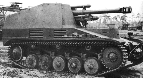

Na podvozek PzKpfw II však šla umístit lehká polní houfnice 10,5 cm lFH 18/2, vyvíjená koncem 20. let minulého století firmou Rheinmetall. Firma Alkett musela vyřešit nejprve nové umístění pohonné jednotky tanku PzKpfw II, motor v zadní části vozidla musel prostě pryč. Byl přesunut do středu vozidla, tím se zadní část uvolnila pro částečně krytou nástavbu. Částečně se mění i podvozek, místo čtyř podpůrných kladek jsou použity jen tři. Část samohybných děl byla osazena na standardní podvozek PzKpfw II verze F, zbytek pak na prodloužený podvozek. Ten lze snadno na fotografiích rozeznat, zadní napínací kolo je posunuto dozadu, podvozek je prodloužen asi o 220 mm. Samohybné dělo obdrželo krkolomný název leichte Feldhaubitze 18/2 auf Fahrgestell Panzerkampfwagen II (Sf), kódové označení bylo Sd.Kfz.124, asi nejznámější je ale bojové označení WESPE (vosa), přidělené vozidlu v únoru 1944.

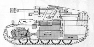

Obrázek schéma pohonu
V zadní části vozidla je vybudována nástavba částečně kryjící hlavní výzbroj tohoto vozidla. Jedná se o lehkou houfnici 10,5cm leFH 18/2 ráže 105 mm. Ta je umístěna ve svařované nástavbě, síle pancéřových plechů je pouze 10 mm. Nástavba je bez střechy, zadní stěna je rozdělená, horní díl se dá sklopit. S houfnicí dosahuje lze s určitým omezením stranově manipulovat, odměr je 17° na obě strany, náměr se pohybuje od -7 do + 42°. Palebný průměr pro houfnici činí 32 střel ráže 105 mm.

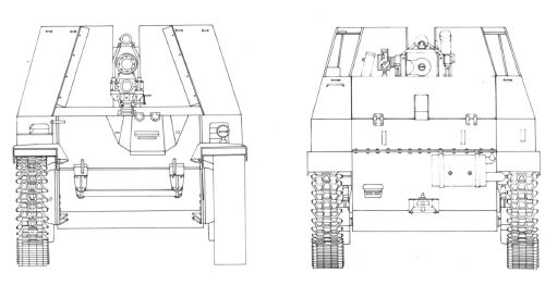

Obrázek krátký podvozek
Osádku tvoří pět mužů. Řidič má své stanoviště díky úpravám pohonu posunuto dopředu, kryje ho pancéřová budka s odklopnou čelní deskou. Zbytek osádku má stanoviště v nástavbě, jedná se o střelce, dva nabíječe a velitele.

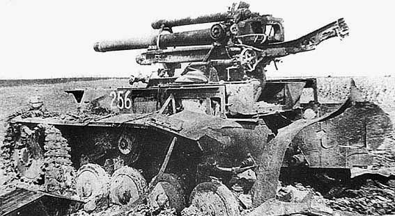

vrak samohybného děla Wespe
