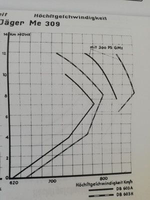

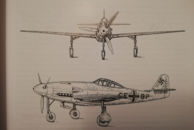

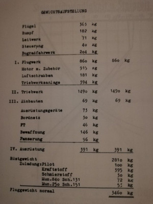

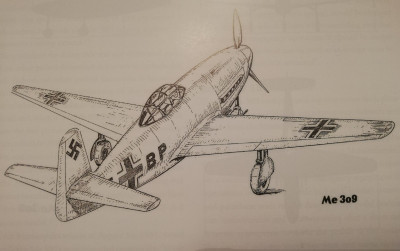

Re: Messerschmitt Me 309; diskuze
Ne úplně dochovaná brožura s představením Me 309, původně to byl přísně utajovaný materiál. Obsahuje technická data včetně vypočtených výkonů a nákresy letadla, bohužel se nedochovali strany s detaily chladiče.
Naposledy upravil(a) Wasp dne 19/9/2024, 15:54, celkem upraveno 1 x.

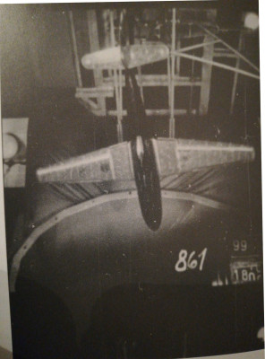

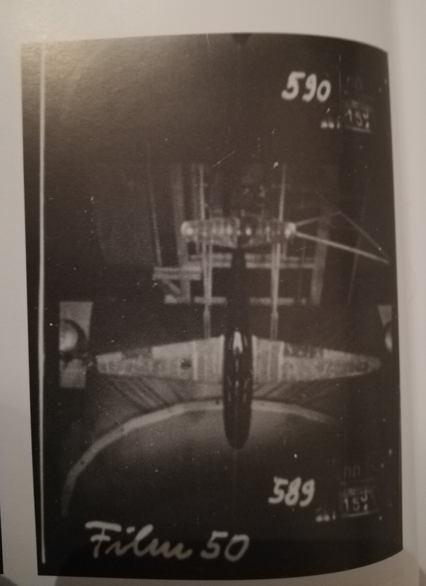

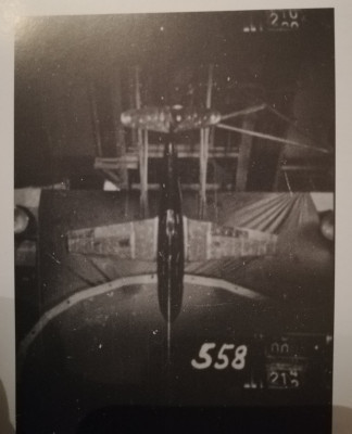

Letadlo Me 209 -I se dalším svým vývojem nakonec vyvinul v Me 309.
Zde jsou fotky z větrného tunelu na kterých je zachycen model pro ofukování. Tento model je mezistupeň mezi Me 209 a 309, obrysy Me 309 jsou už patrné.
Ta technicka data vypadala tenkrat jak? Na tech obrazcich to neni, ale zminujes to.
Dvě strany jsou ve vlákně. Pro přehlednost je zase pošlu. Stran s údaji je v představení letadla Me 309 z půlky roku 1941 více, ale myslím si že pro představu stačí ty dvě. Nechci sem dávat celou knihu. Stojí za to si ji koupit.
