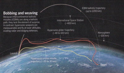

Může manévrovat během druhé, i fáze sestupu?

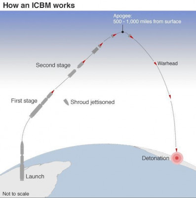

V první fázi, nazývaná boost, raketový motor (nebo motory, pokud raketa obsahuje dva nebo tři stupně) navádí raketu na určitou balistickou trajektorii. Poté se motor vypne a poslední stupeň rakety (nazývaný užitečné zatížení) jí přesune na dráhu, která je určena pro let.
Balistické rakety s delším doletem mají tři fáze letu, které korespondují s jejich stupni.
„Zvedání“, nabírání výšky (anglicky boost) – trvá 3-5 minut, během ní se raketa dostane do výšky (nebo již vzdálenosti od povrchu) 150–400 km.
Střední fáze (mid-course) – trvá v průměru okolo 25 minut, jedná se o suborbitální vesmírný let s apogeem přibližně 1200 km, již v této fázi může vypouštět MIRV nebo využít prostředky proti protiraketovým systémům: vypouštění návnad, rušení vlastního elektromagnetického odrazu.
Znovuvstoupení do atmosféry (reentry) – začíná ve výšce 100 km a trvá asi 2 minuty. Vstup do atmosféry klade vyšší nároky na návrh takovýchto hlavic. Současné hlavice dopadají na cíl rychlostí okolo 4 km/s.
Několik málo typů hlavic balistických střel dokáže i při této rychlosti měnit své cíle a manévrovat (Bulava, UGM-96 Trident I).
Často opomíjenou výhodou Sarmatu má být také schopnost přilétat z více různých směrů a nikoliv po předpokládané balistické dráze, s čímž počítají současné protiraketové systémy.

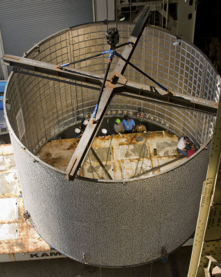

Záběry z údajného výrobního závodu společnosti Sarmat ukazují, že plášť nosné rakety využívá ortogridovou strukturu - tělo rakety je zesíleno výztužnými žebry a obdélníkovou či čtvercovou mřížkou, která šetří hmotnost a zvyšuje strukturální pevnost draku.
Podobnou strukturu využívá například raketa Vulcan, kde je mřížka masivnější uvnitř pláště, u nádrže na raketové palivo.
Tato raketa je však 2x větší než SARMAT, má výšku 70 m a je určena jako nosič družic.

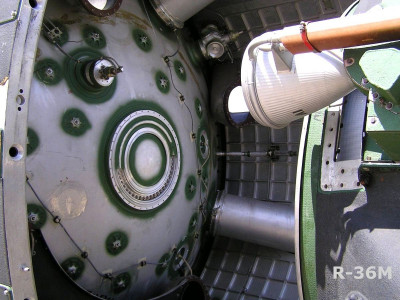

Nebo pro srovnání vyfrézovaná mřížka R-36M2.
Občas se používá u kosmických lodí a raket Atlas např. Isogrid - což jsou trojúhelníková integrální ztužující žebra.
https://en.wikipedia.org/wiki/Isogrid
Podobnou variantou je Orthogrid (někdy nazývaný vaflová mřížka), který používá spíše obdélníkové než trojúhelníkové otvory.
Ta není izotropní (má různé vlastnosti z různých úhlů), ale dobře odpovídá mnoha případům použití a je jednodušší na výrobu.
Případně kombinace obou mřížek podle zatížení, kdy izomřížové konstrukce jsou u horních stupňů rakety.
Výroba ortogridových vzorů vyžaduje vysoce přesné strojní zařízení a je nákladná a časově náročná na výrobu a kontrolu.

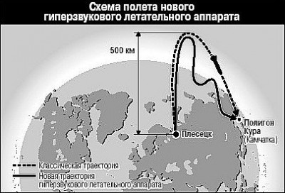

Re: Medzikontinentálna balistická raketa RS-28 Sarmat:
Například Topol-M je raketa jejíž speciální hlavice nesestupuje po balistické křivce.
Hlavice umožňuje manévrovat a může se k cíli v závěrečné fázi letu blížit "přízemním letem" jako např. Kalibr.
Poprvé byla použita manévrovatelná hlavice známá jako Igla v únoru 2004. Igla má být schopna proniknout jakoukoli existující nebo předvídatelnou protiraketovou obranou, protože její trajektorie se v terminální fázi letu nepředvídatelně mění.
O této vysoce utajované hlavici se objevily pochopitelně jen kusé informace.
S odvoláním na nejmenované zdroje v SRF několik ruských médií tvrdilo, že trajektorii Igly je nejen obtížné, ale vlastně nemožné předvídat, protože její pomocné motory se zapínají a vypínají náhodně. Samotný zaměřovací systém hlavice má sledovat změny trajektorie a nakonec hlavici navést k cíli.
Také Igla údajně využívá technologii "stealth" - speciální povlak ji činí "neviditelnou" pro teplo nebo elektromagnetické impulsy, a tudíž obtížněji zjistitelnou než běžné hlavice.

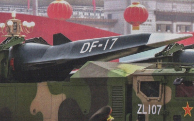

Čínský DF-17 využívá raketový nosič z již funkční balistické střely krátkého doletu DF-16B, takže samotná konstrukce střely nevyžadovala žádné zásadní změny.
Největší změnou je však zřejmé použití hypersonického klouzavého nosiče namísto konvenční návratové hlavice (hlavic), které se vyskytují u běžných balistických raket a MIRV.
Vzhledem k trajektorii v menší výšce je zachycení klouzavého prostředku mnohem obtížnější a složitější než u běžného návratového prostředku.
Situaci dále komplikuje skutečnost, že díky klouzavému letu je DF-17 mnohem manévrovatelnější; což prodlužuje jeho dolet i možnost vyhnout se potenciální obraně.

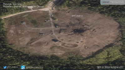

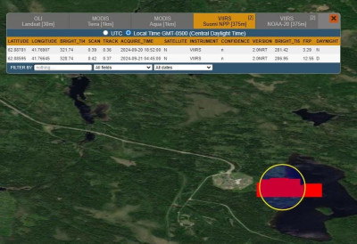

Raketa Sarmat explodovala při zkušebním testu
Rusové se 19. září pokusili provést test mezikontinentální balistické rakety RS-28 Sarmat, neboli Satan 2. Jeho výsledkem je obrovský kráter na místě testovací odpalovací šachty. Všimněte si 4 hasičských vozů, které se snaží uhasit následný lesní požár (viz fotka z FIRMS). K explozi došlo pravděpodobně už během čerpání pohonných hmot do rakety. Sarmat používá kapalné pohonné hmoty a před odpalem je tankuje. Sarmat je třístupňová balistická raketa, má délku 35,3 m, průměr 3 m a hmotnost 208 tun. Unese až 10 tun nákladu na vzdálenost až 18 000 km. Na cíl může dopravit 10-16 samostatně naváděných jaderných hlavic MIRV, či jejich kombinace s klamnými cíli. Raketu pohání čtveřice upravených motorů RD-274 na kapalné palivo, spalujících směs asymetrického dimethylhydrazinu (UDMH) a okysličovadla tetraoxidu dusíku (N2O4). Raketa využívá chráněná podzemní sila po raketách R-36M2. První a poslední úspěšný test Sarmatu se konal 20. dubna 2022. Aktuální nezdar je přinejmenším již čtvrtý neúspěšný pokus o test "bojové operace".
https://threadreaderapp.com/thread/1837 ... 37377.html
