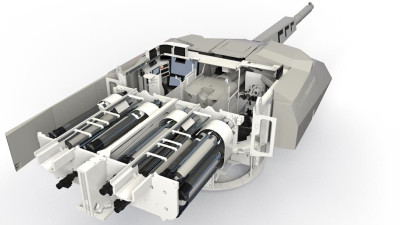

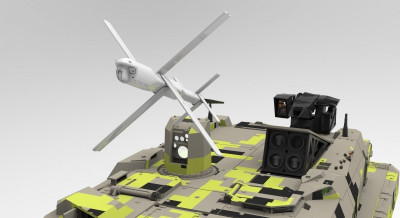

Dony na tanku nevidím až tak optimisticky. Jako vystřelovaný z hlavně možná má smysl u větší ráže (130-140 mm), ale to bylo známo už před válkou na Ukrajině. Rozhodně nemůže jít o sebevražedný dron, už kvůli ceně (musí vydržet to přetížení) a ideálně by se měl být schopen vrátit. Pak je zde možnost nést drony / PTŘS, ale to zabere spoustu místa - sníží počet vezené munice ve věži na polovinu (viz Panther od Rheinmetallu). Podle mě by tank měl být primárně ostřelovač někde vzadu, co na jednu ránu zničí cíl. Na špinavou práci by měly být multifunkční BVP - kadence, neřeší se tak cena munice a když tak nese PTŘS atd. Tank prostě bude to "vozidlo palebné podpory". Ze stejného důvodu nemá smysl, aby tank nesl vedle kanónu i lauf ráže 20-40 mm nebo PTŘS - zkrátka nemá smysl si hrát na BVP. Na druhou stranu by bylo fajn, kdyby měl 4. člen osádky možnost ovládat pozemní drony, převzít kontrolu nad průzkumným dronem co zrovna letí kolem atd. zkrátka trošku jiný pohled na bojiště budoucnosti, než bylo před rokem 2022.
Příspěvky: 6377
Re: Leopard 2 pro AČR
Prečo by na tankovej veži nemohlo byť niečo takéto?
Příspěvky: 16467
Jasně, to je ideální řešení - dá se i snadno vyměnit. Já mluvím o něčem jako na vozidle Panther (viz foto), kde šlo spíš o dronovou verzi PTŘS odpalovanou z výklopného pancéřovaného boxu ve věži. To prostě zabere místo pro celý buben s náboji - tedy polovinu vezené munice.
