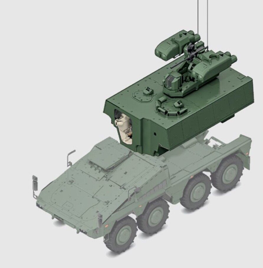

Ukrajina obdrží Boxery s bojovou věží RCT30
Ukrajina obdrží vozidla Boxer s bojovou věží RCT30 (známe jej u Pumy), jedná se ale o speciální velitelská a řídící vozidla pro baterie kolových houfnic RCH-155 (rovněž na podvozku Boxer). U Bundeswehru se používá označení Kommandobegleitfahrzeug (velitelská doprovodná vozidla). Onu bojovou věž tedy mají primárně jen na vlastní ochranu. Ještě dodám, že Ukrajina již 13. ledna převzala první RCH-155, ale ta zůstává zatím v Německu pro výcvik osádek a techniků. Letos má být dodáno prvních šest kusů a zatím bylo objednáno 54 kusů. Hodně důležitý detail je i to, že ony moduly (s bojovou věží nebo houfnicí) lze snadno přehazovat z jednoho podvozku na druhý, což je velmi zajímavé z pohledu údržby a provozuschopnosti. Bezosádkový modul RCT30 obsahuje 30 mm automatický kanón MK30-2/ABM kompatibilní s municí 30x173 mm vyráběnou společností Rheinmetall. Výroba modulů RCT30 (nebo PuBo) je řízena společností ARTEC, společným podnikem společností KNDS Germany a Rheinmetall. Pozoruhodnou schopností RCT30 je jeho schopnost útočit jak na pozemní cíle, tak na drony, což zajišťuje přímou ochranu pěchoty na bojišti. V současné době Bundeswehr plánuje nákup 150 obrněných vozidel RCT30 pro své jednotky Mittlere Kräfte, zatímco Nizozemsko hodlá pořídit 72 kolových BVP stejného typu.

Krasavec to zrovna není, ale ta modularita je prostě úžasná.

Moduly z kolesovej platformy asi nebudú len tak použiteľné aj na pásovej, či?
Příspěvky: 14555
Re: Německé bojové vozidlo Boxer
Zajímalo by mne kolik procent opravdu tvoří stejné konstrukční celky. Takto mi to moc nepřipadá. I ten sklon čelního pancíře je jiný.
Příspěvky: 16459
Flader:
Právě že jsou zcela zaměnitelné a to je to co mi přijde dokonalé.
Příspěvky: 14555
Jo ták. No to jo. Chytré.

Tak v tom prípade to už dáva zmysel. A Najmä pre BW. S Pumou mali nepríjemné problémy a je pomerne ekonomicky náročná. Naopak Boxer je v BW už zavedený vo väčších počtoch a počíta sa s ním aj do budúcna. Preto by jeho pásový súrodenec mohol vychádzať ekonomicky výhodnejšie.

Siluetu dost zvyšuje ona dvojitá podlaha (vozidla + modulu), ale zase asi trochu zlepšuje balistickou odolnost. Vizuálně moc nepomáhá ani ten boční kryt pásů a tupější sklon čela korby. Pro zajímavost tady je pásový Stryker (model 1:1 měl méně větších kol, tento model má kola menší).
Věž je stejná jako u Pumy, ale může mít i osádkovou věž. Hlavně jde o to, že KMW / KNDS nemá v nabídce pásové BVP, tak se to rozhodli vyřešit tímto způsobem, než řešit vývoj zcela nového vozidla, což se mi hodně líbí. Reálně neměli co nabídnout proti Lynxu, kterému se teď celkem daří a na trhu je o pásáky zase zájem (Austrálii prokaučovali a uvidíme co Itálie). Jinak koncept aby šel použít stejný modul i na pásovém vozidle se řeší už od úplného počátku vývoje Boxeru a spíš byla škoda, že se k vývoji / realizaci dlouho nikdo neměl.

To by asi šlo, jen by se to muselo usadit na nějaký stojan (kvůli tvaru podlahy modulu) a asi by bylo potřeba připojit nějaký zdroj napájení (APU) a k něčemu připojit i další kabeláž (je to rozpojovací). Přeci jen to není kontejnerové řešení, které má dost prostoru uvnitř pro vlastní APU* a další věci, ale zase nemusí řešit balistickou ochranu a vnější tvar.
*zabudované APU má ale i třeba dělostřelecký modul AGM, který má navíc i ploché dno a může operovat (samostatně) přímo ze země bez jakýchkoliv úprav - jen se musí položit na tvrdý podklad. Předpokládám že pak se jen ovládá nějakým "tabletem".

Jako odpověď na potřebu sjednotit různé národní varianty Boxerů do jednoho technického standardu (kvůli zjednodušení logistiky, údržby i výroby) vznikl modernizovaný podvozek označovaný jako FCDM (Future Common Drive Module). Nový podvozek (inspirovaný britskou verzí Boxeru) má maximální nosnost 40 tun, umožněnou novými pneumatikami a úpravami podvozku. Korba je vybavena šestibodovým uchycením pro bojové moduly (dosud čtyřbodovým). Zůstává však zachována zpětná kompatibilita se stávajícími moduly. Podvozky může využívat různé motory MTU – buď klasický MTU 8V 199 TE20 (530 kW), nebo výkonnější MTU 8V 199 TS21 (600 kW), který pochází z britského programu Boxer. V boji lze vadný motor TE20 vyjmout a okamžitě nahradit jednotkou TS21. Tyto nové podvozky FCDM v blízké době zavede krom Británie i Německo a Nizozemsko. Na fotkách níže původní podvozek Boxeru.
