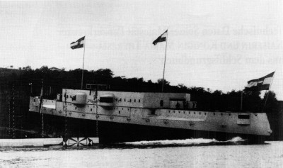

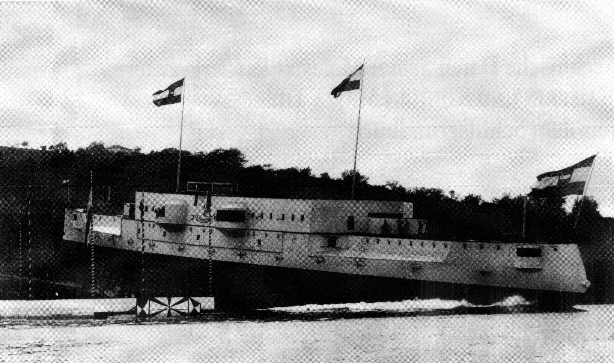

Re: Pancéřový křižník KAISERIN MARIA THERESIA (1893)
Fotka ze spouštění křižníku Kaiserin Maria Theresia na vodu. Na první pohled mi ten trup připomíná spíše nějaký jižanský obrněnec než pancéřový křižník.
