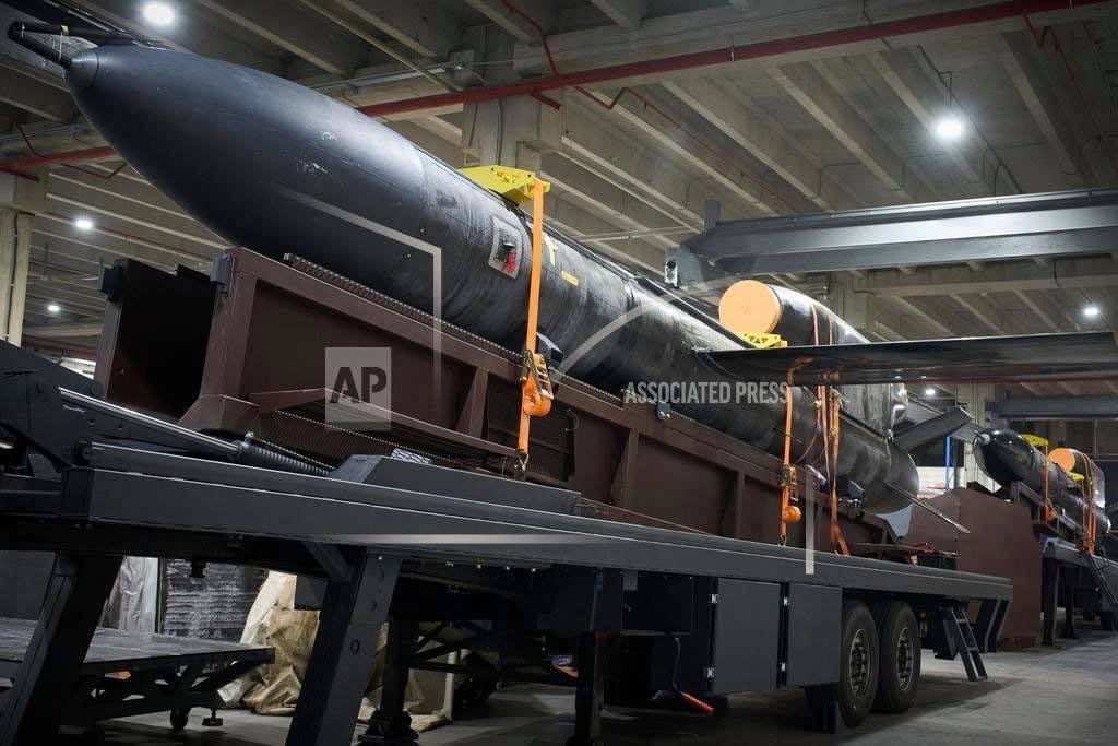

Flamingo je ukrajinský "cruise-dron".
Dosah: Až 3000 km. To znamená, že Ukrajinci mají dosah až na Ural.
Má motory Ivčenko AI-25TL ze starých cvičných letadel L-39 Albatros.
Motory doslova "vysbírali" po celém světě.
Flamingo zasáhlo závod Votkinsk v Udmurtsku (a předtím muniční sklad poblíž obce Kotluban 800 mil od hranic), kde Rusové montují Iskandery.
Útoky na ruské rafinérie oslabují ekonomiku a export.

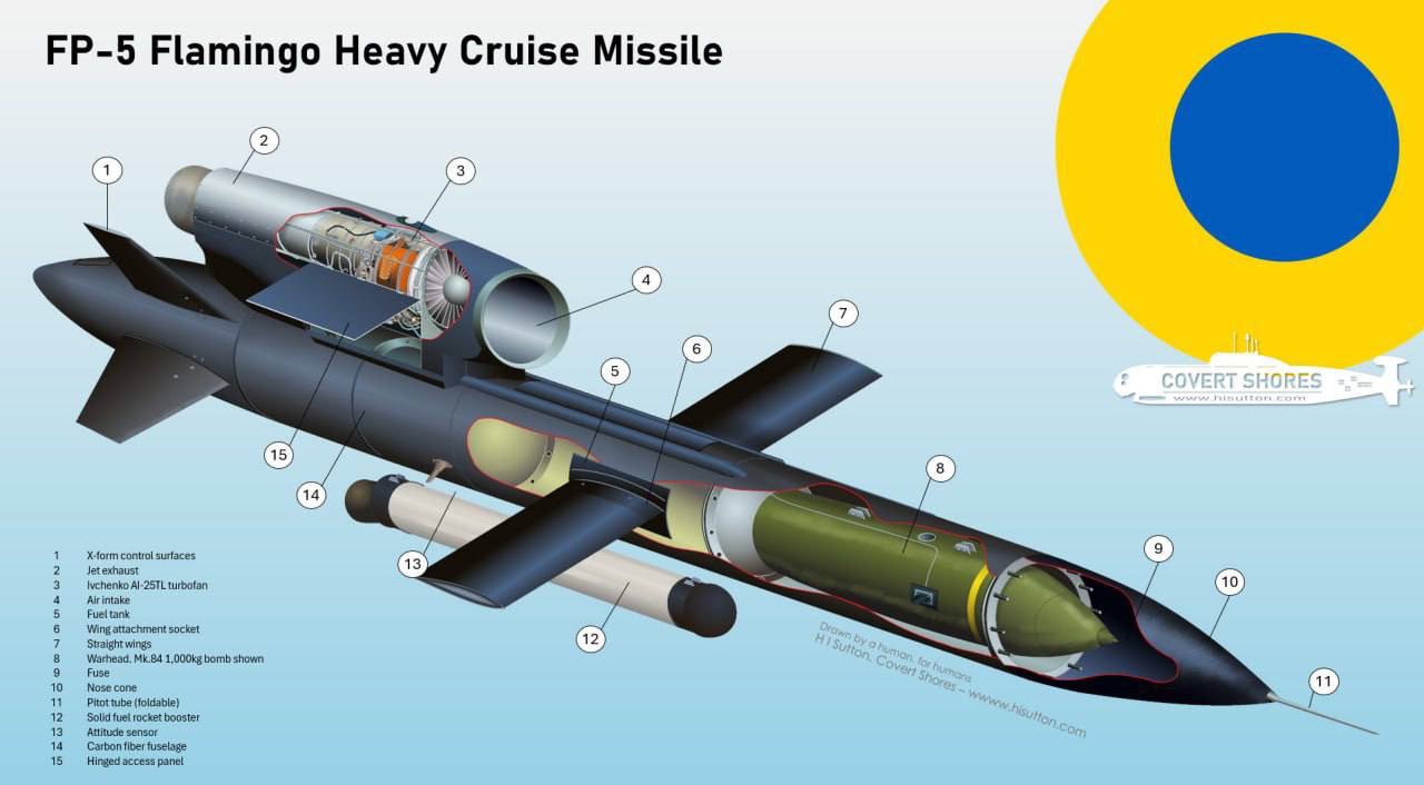

Navádění kamikadze Flaminga (FP-5) ale není jen software ArduPilot a součástky z AliExpressu.
Materiály: Trup je z kompozitů (sklolaminát/karbon), což snižuje radarový odraz (RCS).
Ta brutální hlavice přes tunu nálože je argument, který se nedá okecat, pokud se povede přesný zásah.

Po technické stránce, to není až taková hi-tech, ale je to prý chytře poskládané.

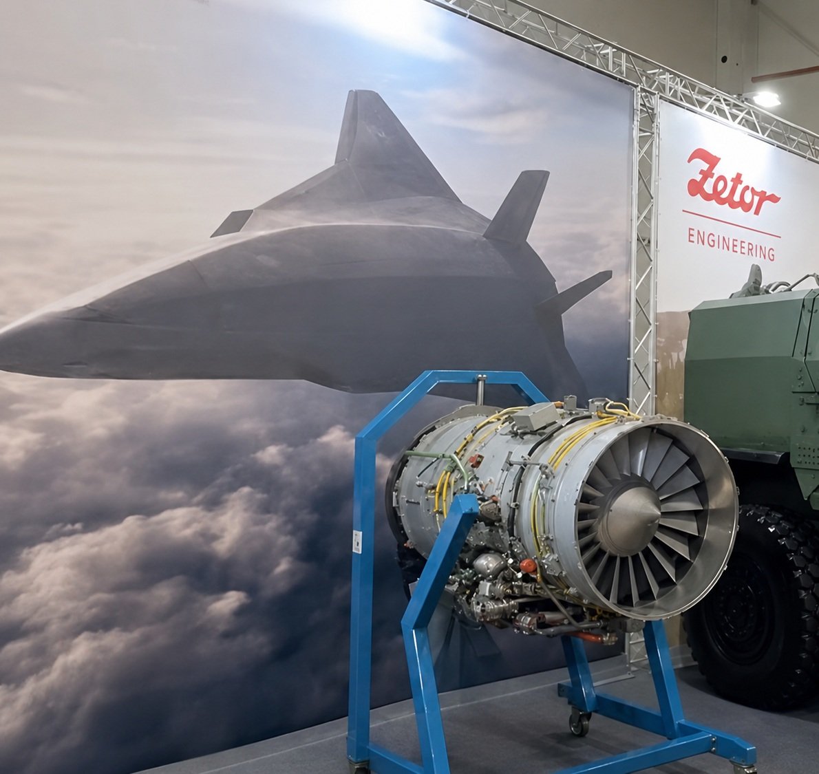

Ve skutečnosti nenajde více, pokud sami nic nevíte. Ani já nevím jestli to může mít souvislost, ale je to jen pravděpodobné, nebo by bylo spíše za jiných okolností vhodné.
Považské strojárne byly výrobce motoru DV-2, zkrachovaly a jako jeden celek již neexistují.
Často ani pokročilé modely nenajdou správné souvislosti, protože pracují s omezeným zdrojem dat.
Správné téma je možná tady, ne v OSSR, kampak kráčíte?
Co tam bylo na plakátu, kdyby jsi měl fotku, ale našel jsem. Myslíš na veletrhu IDEB Defence & Security.
Z videí je vidět, že to je spíše zatím nějaká fantazie stealth dronu. Kdyby něco pokročilého evropského existovalo, tak by do něj dali spíše jiný motor.
Na Ukrajině by se našli zájemci o motor DV-2, pokud si ho nevyrábí někde sami, nebo by potřebovali větší výrobní kapacity.
Je třeba připomenout, že tohle si těžko vyrobí někde v garáži pod bombardováním.
Po krachu Považských strojární v roce 2000 a následných peripetiích se kompletní práva, know-how i technická dokumentace k proudovému motoru DV-2 dostaly pod křídla slovenské investiční skupiny HTC INVESTMENTS, která vlastní také značku Zetor.
Divize leteckých motorů, která vyráběla právě motor DV-2, se potýkala s nedostatkem zakázek. Vývoj a servis v areálu částečně přežívá pod jinými vlastníky. Podle některých zpráv i to snad skončilo někdy v roce 2016, ale je možné, že se to znovu nějakým způsobem ožilo.
Kdysi se zde plánovalo vyrábět 350 proudových motorů ročně. Pracovníci byli školeni na Ukrajině.
Na Slovensku neměli proudové motory výrobní tradici. Husák argumentoval "Vyrovnávaním sociálno-ekonomických rozdielov oboch častí republiky".
Předtím měli zkušenosti leda s mopedy Babetta.
Motor DV-2 pohání cvičné Aero L-39MS a Aero L-59 Super Albatros, uvažovalo se o něm pro lehké bitevní letouny Aero L-159 Alca, ale společnost dala přednost americkému motoru Honeywell.
Modernizovaná verze DV-2S byla instalována v demonstrátoru ruského cvičného letadla Jakovlev Jak-130, sériové stroje však pohání ruské motory Progress AI-222-25 (motory DV-2S jsou alternativou pohonu pro případné zahraniční zájemce).
Ukrajinské drony využívají např. AI-25TL z cvičných letadel L-39, viz střela Flamingo.
Motor DV-2 je výkonnější.
https://www.zetorengineering.sk/sk/proj ... orov-dv-2/
DV-2 vs. AI-25TL: Motor DV-2 je modernější a výkonnější (tah až 25 kN podle verze) než starší AI-25TL (tah kolem 16,9 kN) z L-39 Albatros.
Využití v dronech: Použití proudových motorů z cvičných letadel pro drony s dlouhým doletem či střely s plochou dráhou letu (jako je zmiňované Flamingo) dává obrovský smysl kvůli poměru ceny, výkonu a dostupnosti náhradních dílů na Ukrajině.

Ta poslední věta bude asi správněpuuupava: Chcel by som sa spytat, mozno trosku mimo.
Na stanku resp. pri stanku Zetoru bol plagat nejakeho buduceho europskeho dronu a pri nom bol vystaveny a na tom plagate aj spomenuty motor DV2.
Nevie niekto ci je tu nejaky pokus o ozivenie alebo tam bol len ako rekvizita?
Lotarjov DV-2
http://www.leteckemotory.cz/motory/dv-2/
Tento motor by mohl představovat ideální technologický základ pro ukrajinské dálkové údery.

Pár dat: Flamingo vs Tomahawk C
6 000 vs 1 202 kg celková hmotnost
12-14 vs 5,6 m délka
6 vs 2,7 m rozpětí
1 150 vs 454 kg hmotnost hlavice
900 vs 900 km/h bojová rychlost
3 000 vs 1 287 km dolet
14 vs 10 m přesnost zásahu
