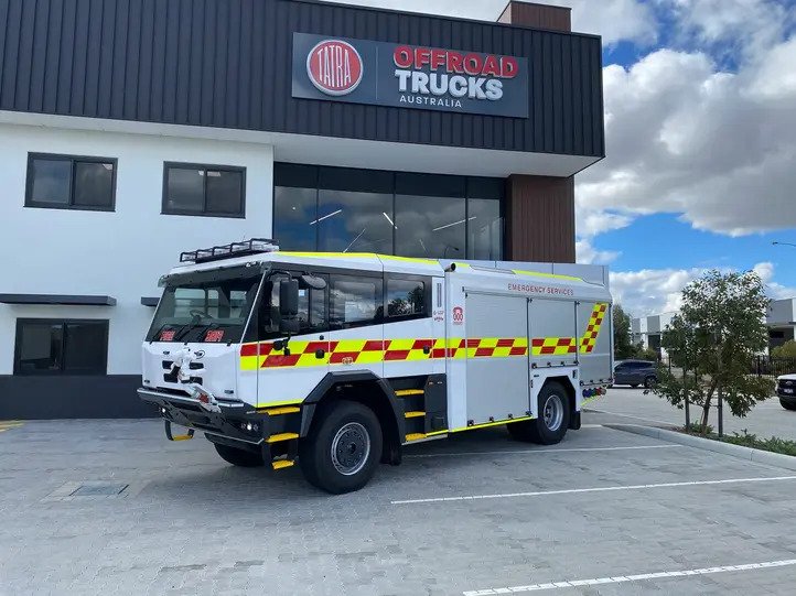

Až do Austrálie dorazila speciálně upravená hasičská Tatra. Má netradiční barvu
https://www.garaz.cz/clanek/novinky-ze- ... t_tt_varAA
