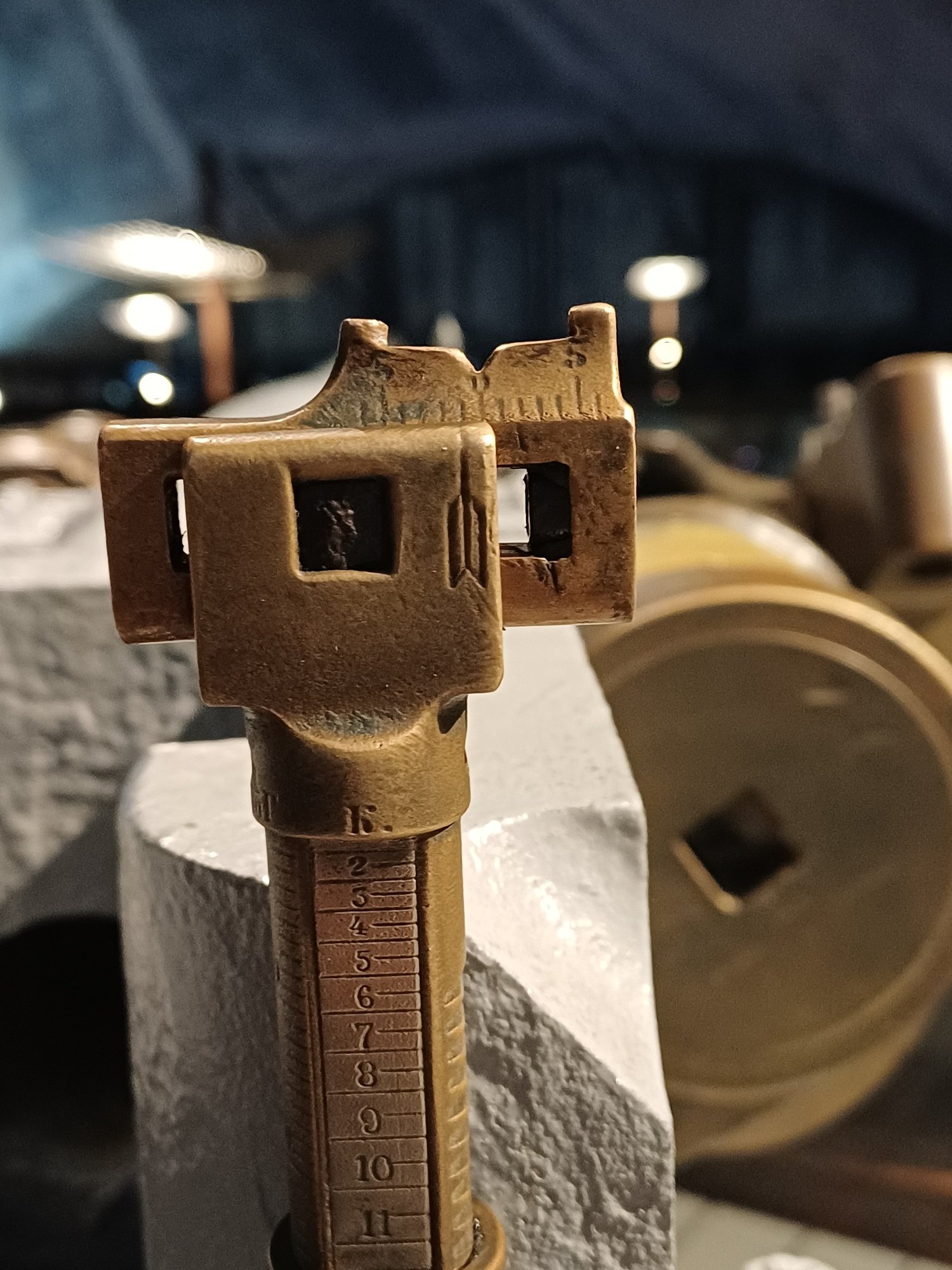

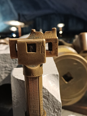

ad) 47 mm dělo Hotchkiss
takhle se mířilo
