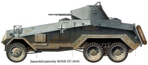

Již v roce 1929 začala diskuse o vývoji a výrobě těžkých OA, výrobně a finančně méně náročných než doposud zavedené OA. Problémem byla ale hospodářská krize, bylo tudíž nutno hledat nějaké kompromisy. Vozidla již neměla sloužit k převozu pěchotního družstva, nevyžadovala se schopnost plavby a rovněž jízda v terénu neměla patřit k lepším vlastnostem vozu. Vozidlo se mělo pohybovat po komunikaci, jeho hmotnost neměla přesáhnout 7,5 tuny a mělo být vyzbrojeno malorážovým kanónem v otočné věži. V rámci ušetření finančních prostředků se měl OA postavit na podvozcích nákladních automobilů. Jako základ byly vybrány podvozky firem Daimler Benz (G-3), Büssing NAG (G-31) a Magirus (M-206). Jednalo se o třínápravové podvozky s pohonem zadního páru kol (zdvojená kola), přední řiditelná náprava byla osazena jen koly v jednoduchém provedení. Dodavatelem nástavby a věže byla firma Deutchen Werke AG.
Tvar korby překonával zažité zvyklosti OA té doby. Tvořily ji rovné plechy svařené pod různými úhly. Čelní pancéřovaní mělo tloušťku 14,5 mm, podlaha 5 mm a zbytek měl pancíř o síle 8 mm. Pancéřování věže mělo podobné hodnoty, jen 5mm pancíř nebyl použit na podlahu ale na strop. Věž byla umístěna v zadní polovině vozu, do vozu se dalo nastoupit dvoukřídlými dvířky po bocích korby, zadními dvířky na zádi nebo poklopem na střeše věže. Na zadní stěně ale bylo většinou připevněno náhradní kolo.
Osádku vozu tvořili čtyři muži, řidič měl k dispozici dvě stanoviště – přední a zadní. Obě byly plně vybaveny, řidič tedy mohl „couvat“ bez použití zpětných zrcátek... Nad hlavou měl řidič vypouklý poklop, ten se dal pro lepší výhled odklopit. Mohl rovněž použít dva obdélníkové průzory. Zbytek osádky, velitel, střelec a nabíječ měli své stanoviště ve věži, ve které byla soustředěna veškerá výzbroj OA. U prvních vyrobených vozů to byl jen jeden kulomet MG 13 ráže 7,92 mm. To se velmi brzo změnilo, do věže byl namontován rychlopalný kanón KwK 30, což byl upravený protiletadlový kanón FlaK 30 ráže 20 mm. Kulomet MG 13 byl uložen vedle něj, u některých vozidel vpravo, u některých vlevo. Pro kanón se nakládalo 200 střel 20x138B, pro kulomet 1300 nábojů 7,92x57.
Vojsko označovalo tento obrněný automobil jako SdKfz 231, první verze s podvozkem Daimler vyjela už v roce 1929 (jen s kulometem MG 13), v roce 1930 přichází inovovaný podvozek G-3a (p) s plnou výzbrojí. První verze s podvozkem G-3 byly vybaveny šestiválcovým motorem Daimler Benz 09 (3460 ccm) o výkonu 60 HP, výkon byl přenášen převodovkou Daimler Benz s čtyřmi rychlostmi vpřed a jednou vzad. Verze G-3a měla motor s vyšším objemem(3663 ccm), výkon „vzrostl“ na 65 HP, byla použita převodovka Maybach DSG 40 s konfigurací 5/2.
Firma Büssing použila k pohonu svého vozidla čtyřválec Büssing-NAG G (3922 ccm) o výkonu 60 HP, převodovka stejného výrobce měla tři stupně pro jízdu vpřed a jeden pro jízdu vzad. Magirus montoval do svého vozidla šestiválcový motor Magirus S 88 o výkonu 70 HP, přenos zajišťovala předovka ZF v konfiguraci 4/1.
Na typ SdKfz 231 navazovala velitelská verze SdKfz 232, snadno rozeznatelná podle velké rámové antény. Ta byla vzadu uchycena nosníky ke korbě, vpředu byla uchycena na věži kloubovým napojením. Verze SdKfz 263 představovala radiovůz bez otočné věže, místo ní byla umístěna na korbě pevná nástavba. V ní byl zabudován kulomet MG 13.
Výroba šestikolových obrněnců skončila v roce 1936, bylo vyrobeno 123 vozidel verzí 231 a 235, verze 263 bylo vyrobeno 28 kusů. Ve výzbroji je později nahradila verze s podvozkem 8x8, poslední stroje verze 263 se na východní frontě objevují ještě v roce 1942. Jejich koncepce však již neodpovídala požadavkům na obrněný automobil té doby.
TD SdKfz 231 verze 6-rad Daimler // Büssing // Magirus
délka – 5,57 m
šířka – 1,82 m
výška – 2,25 m
hmotnost – 5,7 // 5,35 // 6 t
výkon motoru – 65 // 60 // 70 HP
max. rychlost silnice – 65 km/h
dojezd silnice – 250 // 250 // 300 km
osádka – 4

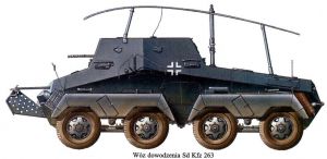

Jako u provedení 6-rad došlo i na verzi s radiostanicí, označenou opět SdKfz 232. Od verze 231 se lišila velkou rámovou anténou pro radiostanici Fu 11, anténa zasahovala od čela věže až po konec motorového krytu. Byla uchycena na pěti tyčových nosnících, neomezovala však otáčení věže.
Verze SdKfz 263 představovala opět radiovůz bez otočné věže, místo ní byla namontována pevná nástavba s kulometem MG 34 v čelní stěně. Samozřejmostí byla opět rozměrná rámová anténa.
