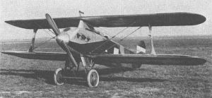

A jako obvykle několik obrázků...
Avia BH-7A
Avia BH-17
Avia BH-21
Avia BH-22

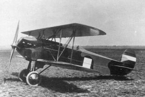

Ještě jsem našel BH-6, mám v obrázkách docela bor*** :oops:
