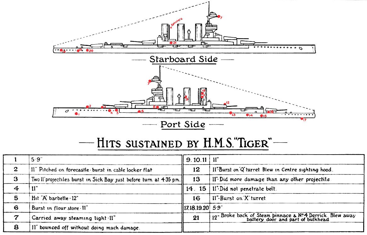

Na tomto obrázku jsou zranění z bitevního křižníku Tiger po bitvě u Jutska. Když jsem se na ten obrázek podíval poprvé, myslel jsem si, že jsou to nějaké ochranné masky a teprve potom mi došlo, že se jedná o obvazy.

Re: Bitevní křižník třídy TIGER (1913)
HMS TIGER v průběhu bitvy u Jutska prošel svou kritickou situací v čase 15:52/16:52 kdy na příďovou nástavbu dopadly dva granáty z MOLTKE. Ty ještě nenaděly větších škod. Po nich ale následovali další dva z následující salvy čtyř granátů. Jeden zasáhl věž Q, což byla třetí věž v pořadí od přídě a další zasáhl věž X, která byla čtvrtá v pořadí. Oba granáty na dlouhou dobu vyřadily z boje obě zadní věže, což snížilo palebnou sílu lodi na polovinu.
"Nebyli jsme v akci ani pár minut a na ošetřovnu se začali trousit ranění. Družstva s nosítky se činila obdivuhodně. Bylo vskutku hrozné slyšet řev raněných či popálených. Některé sem přinášeli s utrhanými rukama či nohama. Velmi brzo se podlaha ošetřovny zaplnila raněnými a umírajícími muži, a jak přinášeli další, bylo víc než těžké si stoupat do mezer mezi nimi. Až na urgentní případy se během akce operovalo jen velmi málo, třebaže byl operační stůl přichystán. Doktoři se zabývali především první pomocí. Mnoho raněných dostalo morfium. Po čase je odnášeli dolů a my byli schopni dávat lehce raněné na jedno místo a těžké na jiné. Jistou část mužů zasáhly plyny a pohled na to, jak umírají, byl truchlivý. Nejprve kašlali, pak postupně ztráceli vědomí. Největší část zranění tvořily popáleniny, u řady mužů celé hlavy, některým to spálilo ruce či paže, nemnohé postihly popáleniny celého těla. Ti, co nezemřeli, byli odnášení na ubytovací palubu na levobok proti ošetřovně..." reverend Bradley z HMS TIGER, který poskytoval první pomoc a poslední útěchu umírajícím.
Někteří z těch, které reverend popsal, jsou podle všeho vyfocení na fotce v předchozím příspěvku.

Cituji z úvodu článku: "Tato eskadra se zapojila v lednu 1915 do bitvy u Dogger Banku, kde TIGER utrpěl jeden zásah těžkým projektilem a na jeho palubě padlo 10 námořníků, 11 bylo zraněných. V průběhu bitvy vedl TIGER (kapitán H.B.Pelly) spolu s LIONEM palbu na německý bitevní křižník SEYDLITZ, ale díky špatnému počasí se TIGERU z 255 vystřelených granátů nepodařilo docílit jediného zásahu! Křižník svůj cíl přestřeloval až o 2,5 km, protože pozorovatelé zaměnili dopad svých granátů za granáty z LIONU. Navíc TIGER měl původně vést palbu na MOLTKE, ale kapitán Polly špatně pochopil rozkaz a proto německá velitelská loď byla pod palbou hned dvou bitevních křižníků, zatímco MOLTKEHO nikdo neostřeloval. Velice nepřesná palba měla za následek výměnu dělostřeleckého důstojníka, který byl za toto fiasko, podle Admirality, vinen. HMS TIGER se rovněž zúčastnil největší námořní bitvy První světové války u Skageraku v květnu 1916. Během této bitvy byl zasažen celkem 15 (někdy je uváděno 16) těžkými granáty německých bitevních křižníků a sám vystřelil 303 projektilů těžké ráže."
Tiger byl během bitvy zasažen celkem 18krát (jiné zdroje uvádějí 15-16 zásahů), většinou granáty vypálenými Moltkem, přičemž měl 24 mrtvých a 46 zraněných. Bitevní křižník vypálil během bitvy 303 granátů ze svých hlavních děl a je mu připsán jeden zásah Moltkeho a dva na Von der Tann. Loď také vypálila 136 ran ze svých 6palcových děl na lehký křižník Wiesbaden a německé torpédoborce (Wikipedia).
Zásahy na HMS TIGER z bitvy u Jutska
