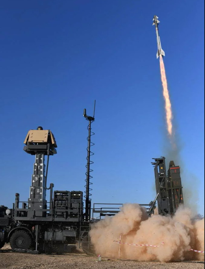

ER/LR používá novou střelu I-Derby ER. U verze LR s boostrem.
Příspěvky: 1400
Re: Protiletadlový komplet SHORAD (Short Range Air Defence)
A SR/MR používají které? SR Phyton a MR starší Derby s boosterem? Mám totiž dojem, že jsem viděl v SR naládovanou i Derby.
Příspěvky: 6097
Uváděné dostřely jsou podle mě vždy s raketou Derby a to buď klasickou nebo ER. A ano, všechny verze používají Python i Derby. Rozdíl je pouze v boostru u MR/LR.
Takže:
Spyder SR - Derby
Spyder ER - Derby ER
Spyder MR - Derby s boostrem
Spyder LR - Derby ER s boostrem

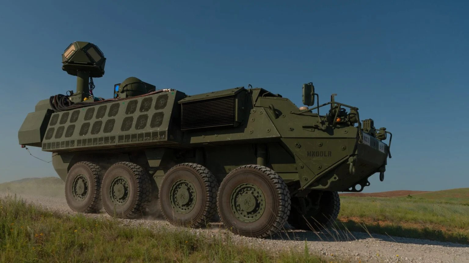

US Army vyslala na Střední východ, do působnosti CENTCOM čtyři experimentální Strykery s 50kW lasery systému DE M-Shorad = Direct Energy Mobile SHORAD k vyzkoušení jejich schopností v boji proti dronům (C-UAS). Armádní generál Randy George, náčelník štábu US Army prohlásil, že US Army bude stále více experimentovat a testovat nové zbraně a vybavení v reálném prostředí. Na zmíněných čtyřech prototypech je elektronika firmy Kord Technologies spřažená s laserem od společnosti RTX.
Jeden z dřívějších prototypů - Foto: US Army/Jim Kendall

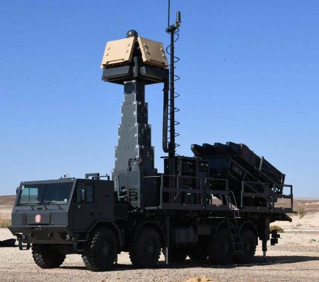

První části systému Spyder jsou už v CR, konkrétně ve VTÚ.
https://www.irozhlas.cz/zpravy-domov/pr ... .sznhp.box
