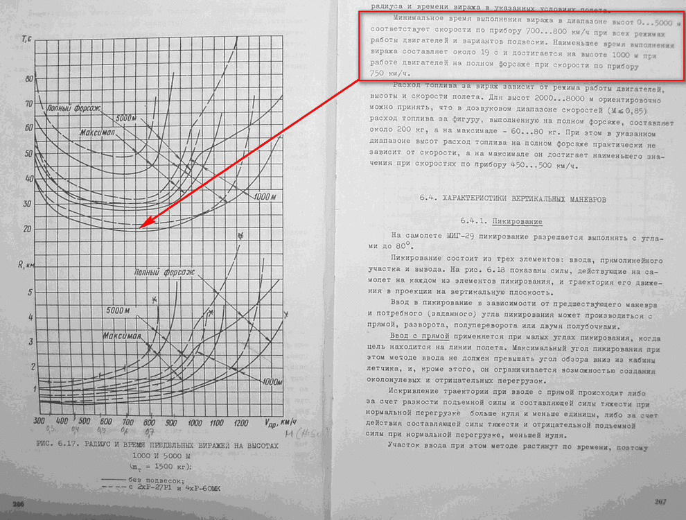

MiG-29- v jaké rychlosti má maximální stoupavost.,a ruský graf manévrovatelnosti...této stíhačky.
Naposledy upravil(a) Pavel 15 dne 27/7/2022, 14:12, celkem upraveno 2 x.

to není můj překlad, to je strojový..
já též nevěřím v rusáckou super techniku...jen takové,,my nejlepší v celém vesmíru,,
něco našel o tom radaru
