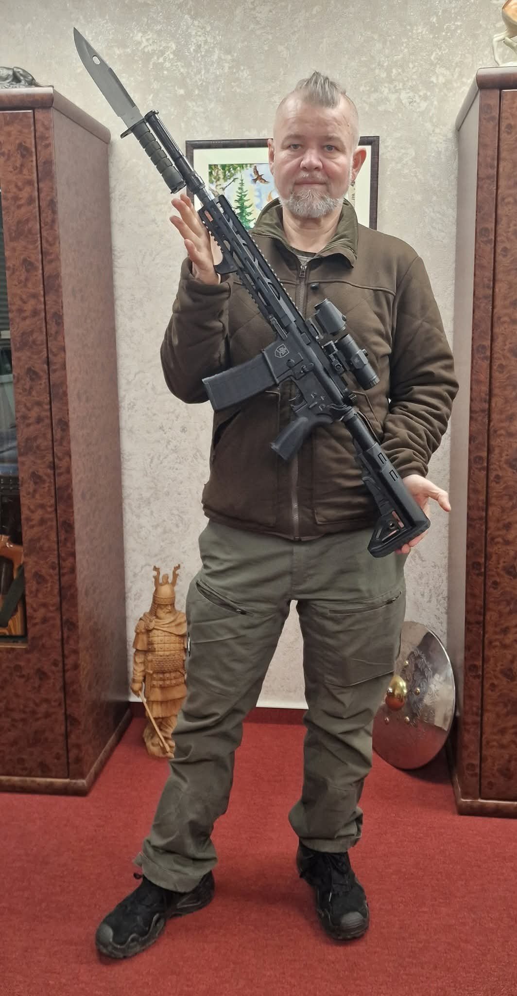

Tak toto bude predpokladam ten armadny final M4M1 + bodak.

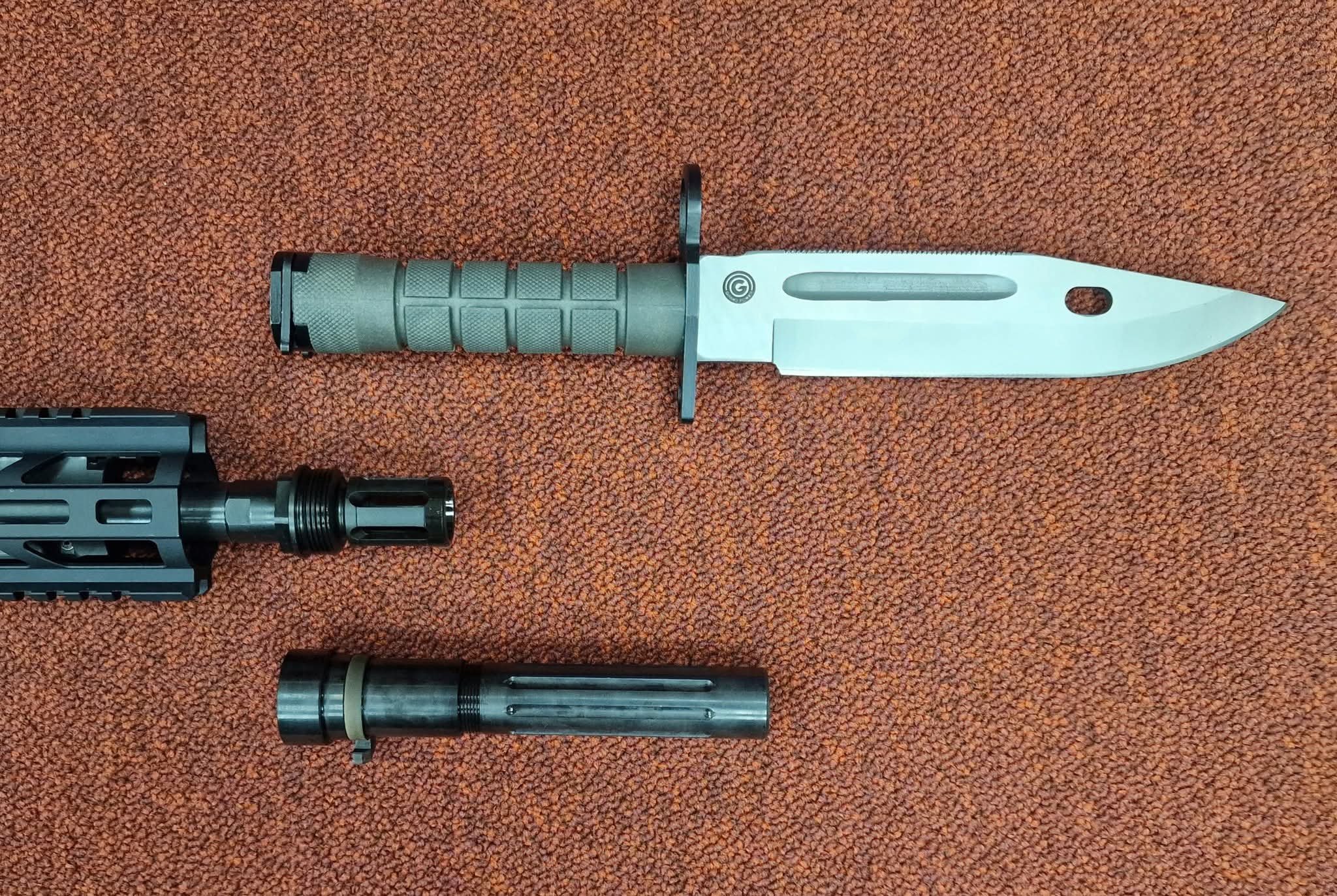

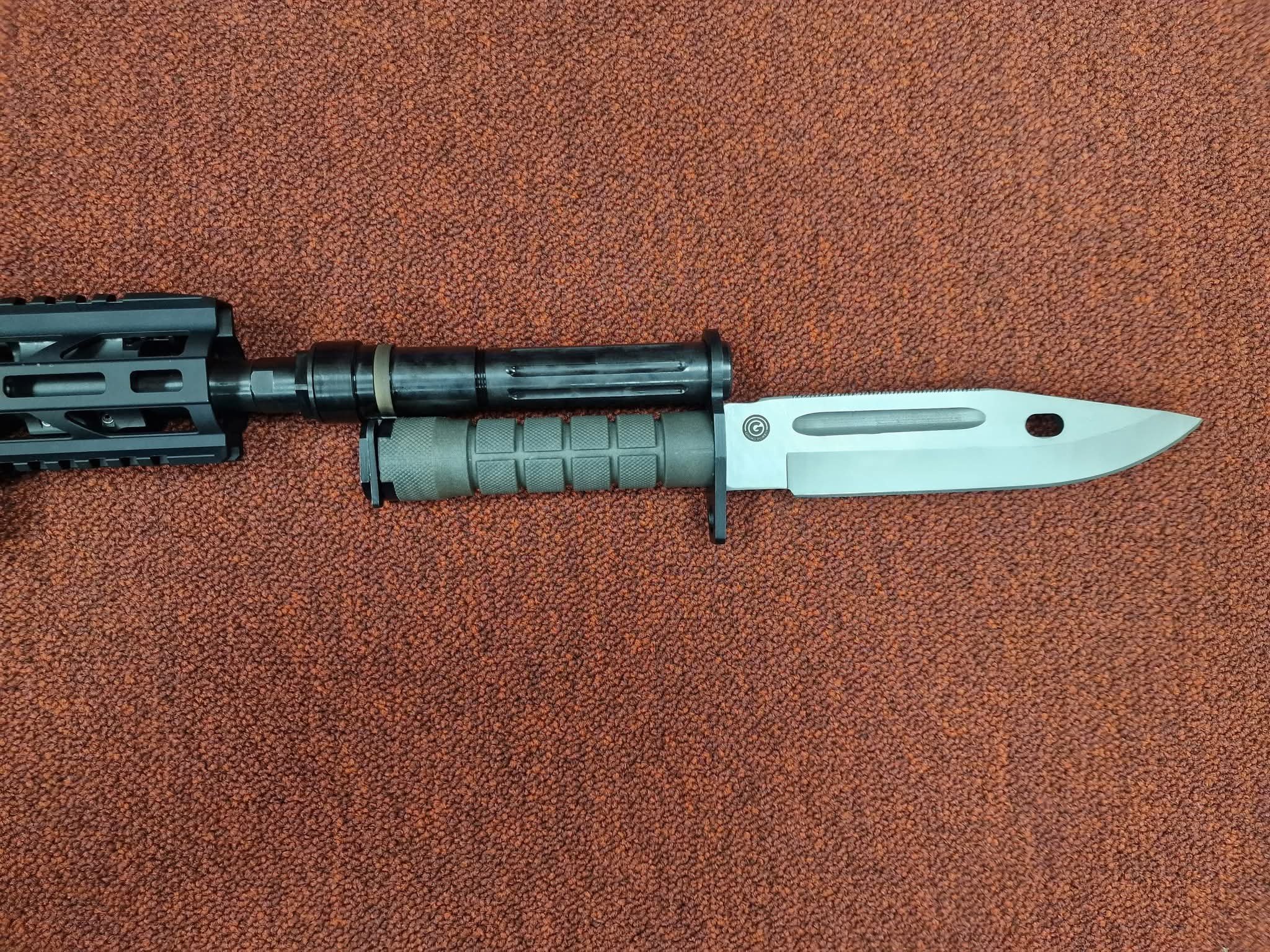

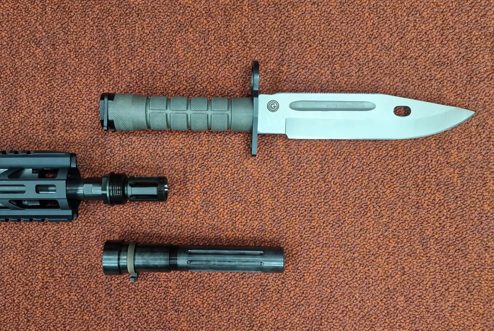

Ešte malé doplnky:
+ komplet

Bajonet bych úplně nezatracoval - byť teda vojáci spíš nosí (a používají v boji normální nože). Moc nechápu proč mají nosit navíc i tu přídavnou trubku… Celý ten hokus-pokus si měli radši odpustit. Myslím že obyčejný nůž s pevnou rukojetí (i třeba jen Mora) by byla variabilnější a lépe se držela. Každý voják si stejně nosí nůž co mu vyhovuje a bodák v zákopu akorát zavazí. V reálu se střílí i na velmi kontaktní vzdálenost - kdy by bojonet možná i dával smysl.

To není přídavná trubka Rase :D To je kompenzátor zdvihu se zámkem na ten bodáko/nůž. Není to úplně blbé řešení, na trhu je spousta kompíků, takže si tam každý může dát co chce, navíc na to šroubení můžeš dát třeba prase, tlumič záblesku, klasický tlumič, nějaký cvičný nástavec a kdo ví co ještě. Je to normální. Takto zkonstruované je to evidentně kvůli délce předpažbí/nadpažbí. Takže konstruktér mohl udělat to samé chucpe jako je na našich armádních Brenech 2, tedy tu krátkou hovadinu. Nebo tomu dát normální, respektive v současné době preferovanou délku, viz Breny UA, a buď na uchycení bodáku rezignovat, udělat delší lauf, či to vyřešit tím co je na fotce. Za mne je třetí řešení nejlepší (a co si budeme povídat, zřejmě bude i nejméně používané).

Ako pises Zemakt. Ked si OS navolili taku dlzku predpazbia a takuto dlzku hlavne, vela moznosti na uchytenie bodaku nebolo. Za mna je to funkcne riesenie riesenie, ktore v principe nijako nevyzaduje znizit naroky na ergonomiu zbrane.
Přesně tak. Je to volba mezi kvalitní střeleckou ergonomií a kvalitou bodákového útoku :D . Za mne jednoznačně lepší volba je vedení důrazu na tu střeleckou.

Tak za velikost té kudly by se nemusel stydět ani slovenskej Rambo. :lol:

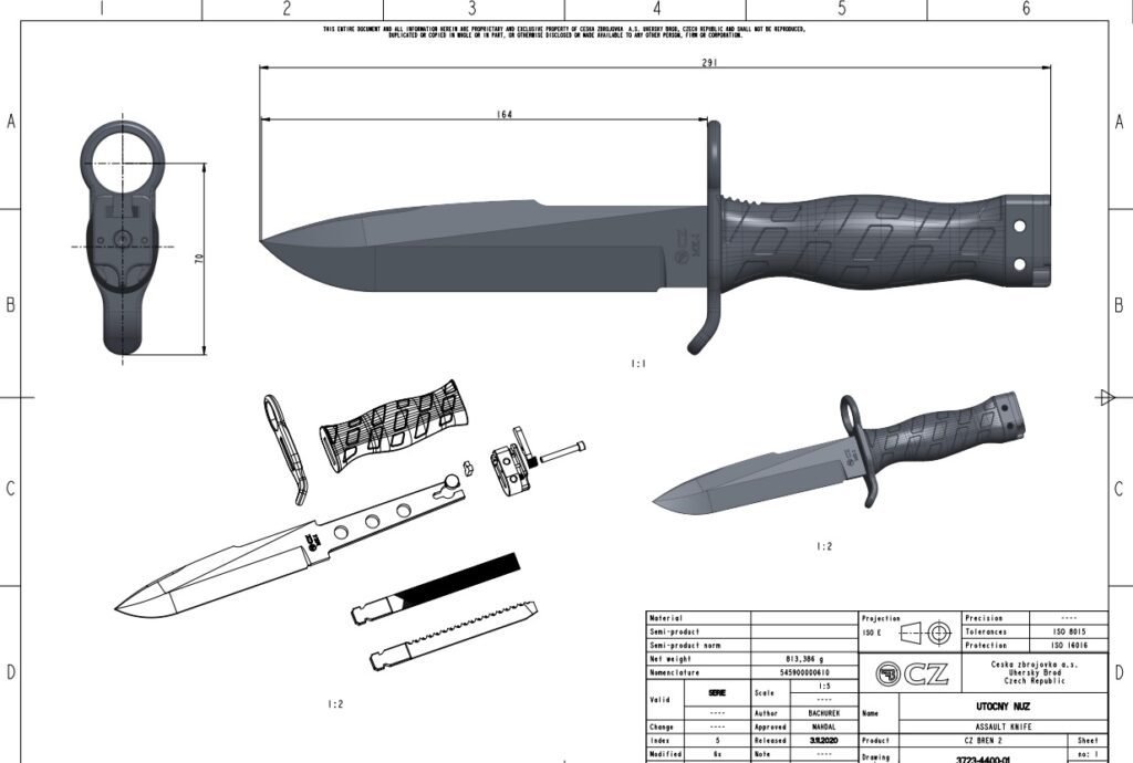

To co se dodává k Brenu 2 mě přijde takové uměřenější a nejspíš i univerzálnější.

GP sa pri tom bodaku inspirovalo americkym nozom M-9. Mozeme len spekulovat, ci sa tak stalo na poziadavku OSSR.

Tak podle té díry snad i nějakýn rusákem. Kde na pochvě bude čep a bude to umět střihat, nebo?

Ano, na pochve je cap, ktory umoznuje strihat draty a tak podobne. Inak ten cap ma aj M-9. V skutocnosti je bodak GP na 90% identicky s M-9.
