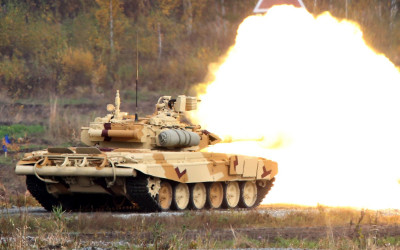

Tomu říkám bojový tank pro každodenni použití. :D
https://static.warthunder.com/upload/im ... 1aed88.jpg

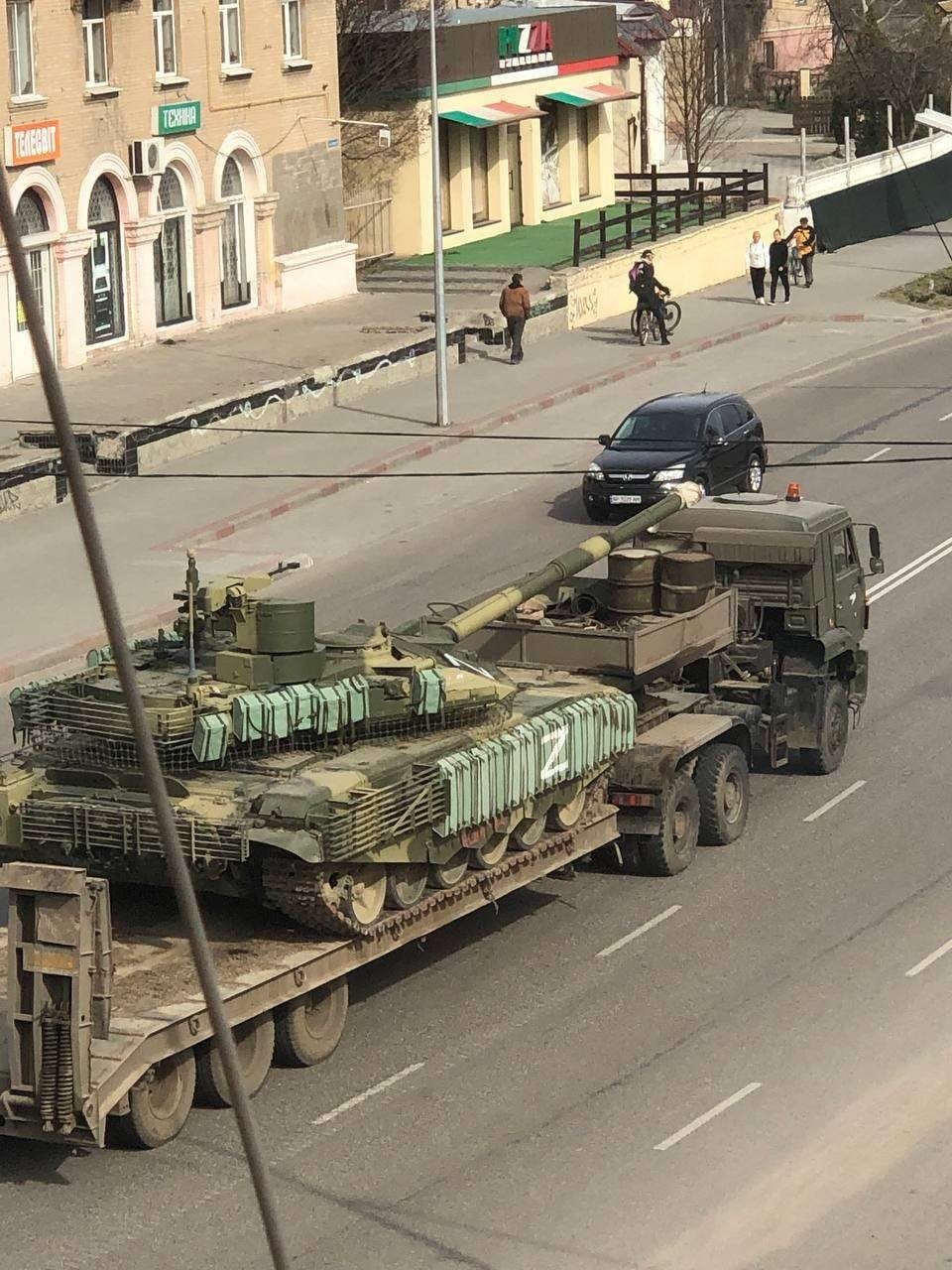

Napsal: 27/2/2022, 22:12
Ukrajina se přidává mezi provozovatele tanků T-90. Jen nevím co je to za konkrétní verzi.
https://www.facebook.com/watch?v=263466482622912

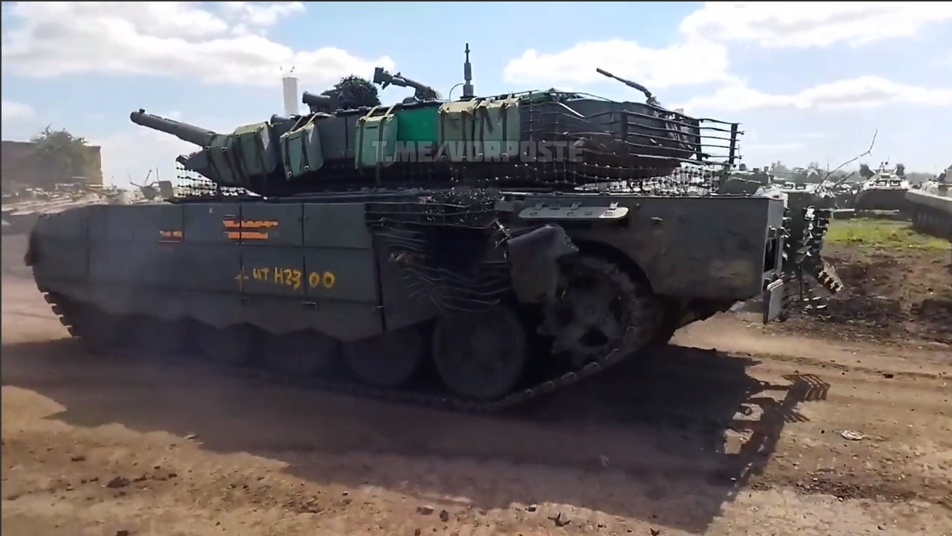

T-90 Proryv.
Re: Tank T 90(S)
Napsal: 5/9/2022, 23:04
od Xawi3r
Diky danny... Kde to je nafoceno? V zatisi je toho spoustu... Prvni tank byl evidentne nekde na prehlidce :)
Re: Tank T 90(S)
Napsal: 5/9/2022, 23:08
od danny1691
Bělgorodská oblast, asi polní základna
tady je link na video, ale netuším jestli je ten kanál otevřený https://t.me/vorposte/26691
Re: Tank T 90(S)
Napsal: 5/9/2022, 23:28
od Vestly
Zaujimave video.. su dost dotlcene, hlavne ten prvy.. chybaju mu niektore senzory, gulomet, pridavny pancier.. Zrejme to je nejaka polna opravaren a davaju ich dokopy.
