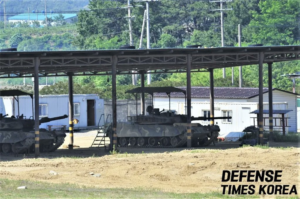

Tak už i K2 s ochranou proti dronům
https://x.com/wolski_jaros/status/1783744820726419776

Oni ho nemaj, nebo?

Trophy fakt nemají. Mají nějaký KAPS (Korean Active Protection System). Ten má ničit protitankové řízené střely (ATGM) a podobně.
https://en.wikipedia.org/wiki/KAPS_(countermeasure)

Tak podle facebookovych stránek Korea defence blog se jedná pouze o slunečníky v jejich výcvikovém středisku
