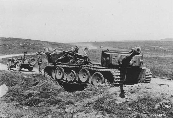

Re: Střední tank T-34 / 76
V německé válečné literatuře se poměrně často objevuje tvrzení, že při vzájemných tankových soubojích "donutili T-34 smeknout" čímž je míněno, že po zásahu odpadla nebo přímo ulétla tankům T-34 věž. Viz foto:
Je známo, jestli to bylo způsobeno nějakým slabým místem ve spojení věž/korba, nebo výbuchem neseného střeliva? Myslím, že jsem něco podobného četl i v izraelských publikacích.
Děkuju předem za poučení.

Výbuch neseného streliva, túto vlastnosť majú ruské tanky dodnes.
Dnes (delené munícia) keď sú v dobe zásahu zatvorené a zaistené poklopy veže tak tá následným tlakom odletí. Ak sú poklopy otvorené tak tank "len" vyhorí. Či pri otvorenom poklope T-34 "len" vyhorela je otázne, pretože malo nedelenú muníciu a iný prachovú náplň, mohlo sa to chovať inak. Dnešné prachové náplne sú flegmatizované a inak horia v hlavni pod tlakom("vybuchujú") a inak keď volne ležia v karuseli("horia").

na fotce co jsi dal k dotazu zasaženému tanku se válí věž ve škarpě. Ale co je důležitější je poklop řidiče.
Normálně se otvíral nahoru, na fotce visí na zbytku pantů na boku.
Tedy ho musela vyrazit nějaká síla/tlak zevnitř, což napovídá, že došlo uvnitř k výbuchu, který odhodil věž a skoro urval dotyčný poklop.

kenavf píše:Výbuch neseného streliva, túto vlastnosť majú ruské tanky dodnes.
Nejen ruských, všech, které nosí střelivo chráněné uvnitř pancéřovaného prostoru ...
Sherman
Tiger
King Tiger
Merkava
Leopard 2
Dá se to najít prakticky k jakémukoli tanku.
Jinak k "vysazení" věže rovněž docházelo - ale předpokládá to dostatečně silný pancíř věže vůči hmotnosti věže, a použití jiného než protipancéřového střeliva dostatečné ráže.
Poměrně známé (prezentované) jsou případy Tigerů po zásahu ISU-122 a hlavně ISU-152. Jejich střela (s výjimkou protipancéřového БР-540) často neprorazila čelní pancíř věže, ale měla dost energie na "vyhození" věže z límce a tím ji znehybnit.
Že k tomu docházelo i u jiných tanků je jasné. Já jsem ale těch zmínek o T-34 nacházel víc a vypadalo to, že se jednalo o poměrně častý způsob zničení tanku. Ale je možné, že to napsal jeden a hoši pak opisovali jeden od druhého, protože jim to přišlo "cool".
BTW: není na jednom obrázku Merkava? Je to Merkava! U ní bych to nečekal....

Z technického pohledu ten problém asi nebude u Abramsu, který veze veškerou munici v odděleném boxu na věži. Zajímavé by možná bylo i zjistit, jak dlouho trvá od zásahu, než ta věž odletí

Tak samozřejmě, pokud do něj naládují Isisáci výbušniny, k zásahu dojde při otevřené přepážce, zničí ho letadlo, nebo bouchne palivo (jestli to je vůbec možné), tak pak odletí i ta věž u Abramsu. To je i důvod proč jsem zmiňoval, zda došlo k odletu věže bezprostředně po zásahu (by výbuchu munice).

seabee píše:V německé válečné literatuře se poměrně často objevuje tvrzení, že při vzájemných tankových soubojích "donutili T-34 smeknout" čímž je míněno, že po zásahu odpadla nebo přímo ulétla tankům T-34 věž... ...Je známo, jestli to bylo způsobeno nějakým slabým místem ve spojení věž/korba, nebo výbuchem neseného střeliva? ...
V literatuře se uvádí, že vlivem koncepce pohonu vše vzadu byla věž jako celek posunuta dopředu. Tedy ložisko věže se nacházelo na kraji čelního pancíře a nemělo tedy před sebou masu oceli, která by ho v případě zásahu chránila a která by celému ložisku dala potřebnou tuhost. Na případné výztuhy nebylo dostatek místa. Tento problém s ložiskem blízko čelního pancíře byl vyřešen až u nástupce T-44, který měl sice vše vzadu, ale motor byl uložen napříč a na délku tak zabral méně místa.
hydrostar píše: V literatuře se uvádí, že vlivem koncepce pohonu vše vzadu byla věž jako celek posunuta dopředu. Tedy ložisko věže se nacházelo na kraji čelního pancíře a nemělo tedy před sebou masu oceli, která by ho v případě zásahu chránila a která by celému ložisku dala potřebnou tuhost. Na případné výztuhy nebylo dostatek místa. Tento problém s ložiskem blízko čelního pancíře byl vyřešen až u nástupce T-44, který měl sice vše vzadu, ale motor byl uložen napříč a na délku tak zabral méně místa.
Díky, to jsem potřeboval vědět!
