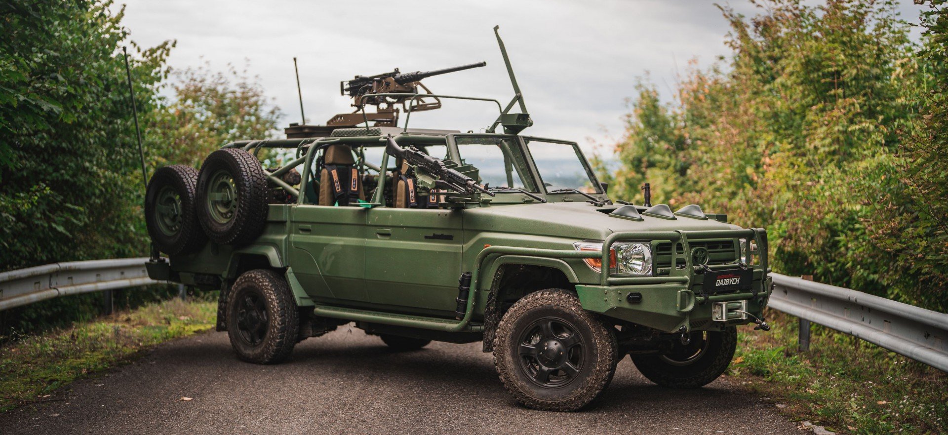

stirling píše: 14/4/2023, 09:45 Já když se podívám na ty obr, tak si řeknu no to jsou dementi ty co chtějí stejné auto, vždyť jedno je upravený klasický 4x4 a druhý odolný speciál bez střechy, ale pokud čteš dále parametry tak zjistíš, že to první má být ve skutečnosti velice podobný odolný speciál.
Ts víš jak bude nakonec vypadat LÚV? Protože těch možností je několik včetně klasického upraveného 4x4.
Fotka Kajmanu je tam proto že je to vozidlo dnes zavedené v téhle kategorii.

Samo nevím co vyberou (nebo co chtějí), ale limit na hmotnost 9,5 t a odolnost proti 8 kg tnt mě přijde dost jasné, že nic podobného kajmanu to být ani nemůže.

stirling píše: 14/4/2023, 13:34 Samo nevím co vyberou (nebo co chtějí), ale limit na hmotnost 9,5 t a odolnost proti 8 kg tnt mě přijde dost jasné, že nic podobného kajmanu to být ani nemůže.
Teoreticky může nové LÚV vypadat i takhle.
Základní parametry splňuje.
