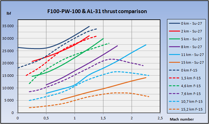

Yankeeove hold umí..vytvořili před více jak 50 léty super konstrukci
rusáni omg až letadlem SU-27BM dokázali vytvořit konstrukci srovnatelnou
za jakou cenu- jejich typy hmotnost 16-20 tun prazdna hmotnost...
Eagle 13 tun -15,5 tun
souhla s tebou Wasp...Eagle ma dynamický uhel náběhu 45° AoA..nyni dokaže
po kratší dobu tento uhel náběhu udržet

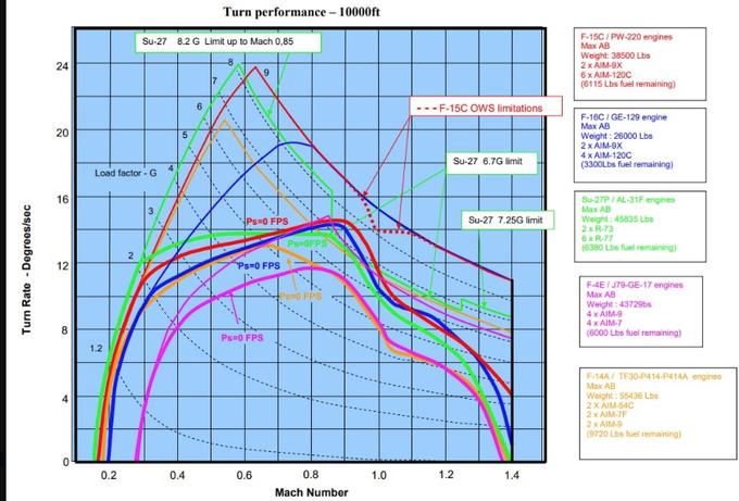

F-15 Eagle ustáleno manévrovatelnost 18-19° st/sekund...to srovnatelne s F/A-18, F-16, Typhoon,MiG-29-manevrovatelnost u země
graf manevr F-15,F-16, F-14 a zaklad verze SU-27P/S-zavedena do VVS v polovině 80 let

Z nějakého důvodu jsem neviděl zelenou část pro Su 27 v ustáleném manévrování. Za mě jeho průběh odpovídá tomu co se dá najít na internetu a i z korespondence s lidmi z RAF a USAF - v nižších rychlostech je Su 27 " lepší", zde je hranice 0,7M v PS 0 grafu, nad je " lepší" Eagle.
Odpovídá to zaměřní konstruktérů na transonické rychlosti u F-15 a nejspíše sovětskému zaměření do nižších rychlostí.

Wasp píše: ↑18/11/2023, 15:38 Z nějakého důvodu jsem neviděl zelenou část pro Su 27 v ustáleném manévrování. Za mě jeho průběh odpovídá tomu co se dá najít na internetu a i z korespondence s lidmi z RAF a USAF - v nižších rychlostech je Su 27 " lepší", zde je hranice 0,7M v PS 0 grafu, nad je " lepší" Eagle.
histori F-15 začla v 60 letech a vzlet 1972- zkušenosti z valky Vietnam... a take proti typ MiG-23- tak značen špatně MiG-25 :D
od 70 let již vývoj YF-17, YF-16- letadla boj na blízko ‚tzv. psi souboje‘
MiG-29 označena hávu lehká stíhačka...v skutečnosti ma parametry SU-27, F-15....menši dolet...pro psi souboje
SU-27 určena pro psi souboj do hmotnosti cca 22000 kg- manevrovatelnost již snižuje

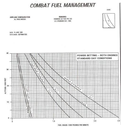

Wasp- prosbu na tebe...minutova maximal spotřeba paliva u stihačky F-15 ?
ja odhad 400 kg/ minuta .....MiG-25 za minutu 500 kg

Saburo- díky moc...to přesne potřeb oval...ja zjistil spotřebu 2,20 liber na libru tahu za hodinu v max. režim
bez uvedeni jaka výška atd......

Vyberu dva detaily.
Je pro motor PW-100 a je pro trim 97,7 %. Tedy ponížený výkon motoru.
Re: McDonnell Douglas F-15 Eagle
Napsal: 10/12/2023, 15:52
od Wasp
Tady je motor PW-220. Tedy prakticky všechny F-15A.B.C.D po předělání motorů PW-100 na PW-220E.
Můžu poskytnout i pro PW-229.
