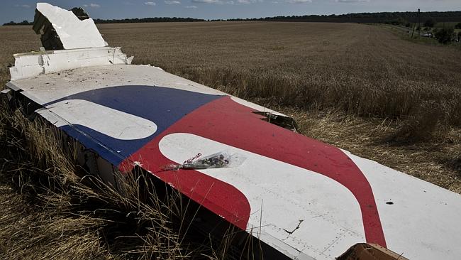

Podle poškození, směru děr, ohnutí plechu je možný vysledovat, jakým směrem střepiny zhruba působily.
Rozmístění trosek. První odpadla zřejmě přední část ...

Lord píše:Tohle je představa, sice nevím jak dokáže hlavice směrovat střepiny jen dopředu, ale třeba jo.
Mechnizmus zásahu a poškodenia vyzeral skôr takto
Podmienka: streľba z prednej polosféry na približujúci sa B777
Priebeh: lietadlo je zasiahnutú v prednej časti (v oblasti kabíny pilotov a na nose) miene "zhora" - bojová časť exploduje v bode maximálneho priblíženia sa k cieľu (alebo tesne za ním - keď dopplerovský rádiolokátor približovacieho zapalovača zaregistruje zmenu z "približovanie" na "vzďalovanie")
Dosledok: - maximálne poškodená je predná časť trupu s kabínou pilotov a riadiacou palubnou elektronikou
- iné časti trupu sú črepinami málo poškodené, zasiahnu ich len črepiny, ktoré nepatria k hlavnému prúdu
- piloti sú na mieste mŕtvi, úplná strata riadenia
- predná časť trupu sa rozpadne ako prvá, explozívna dekompresia trupu, v nižšej výške do trupu vniká vzduch rýchlostným náporom, ktorý trup roztrhá "zvnútra"
edit: Veľmi podobne by to vyzeralo aj pri streľbe na odlietajúci cieľ v spojení s "útokom z prevýšenia", ako sme rozobali vyššie. Raketa vybuchuje v podobnej pozícii od cieľa a efekt je rovnaký, rozdiel je "len" v smere príletu rakety k cieľu.

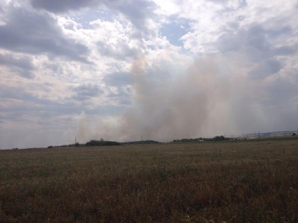

Moskovský spravodajca Telegraphu Roland Oliphant zverejnil cez twít zverejnil fotku (Súvislosť s mh17 neviem potvrdiť)
https://twitter.com/RolandOliphant/stat ... 8453079040
Popis: That fire down past snezhnoye earlier. Preklad: Strelba zo Snežného skôr.
https://pbs.twimg.com/media/BtakXLlIQAAvIRK.jpg:large

Alchymista píše:Mechanizmus zásahu a poškodenia vyzeral skôr takto
Může být :up: Myslím, že popis odpovídá, tady ještě fotečka v solidním rozlišení.

Podle zprohýbaného plechu raketa vybuchla napravo. Je zajímavé, že pravé křídlo vypadá nezasažené.
https://www.metabunk.org/data/MetaMirro ... d329b4.jpg
Je možné, že raketa přiletěla zezadu a vybuchla mezi kokpitem a pravým křídlem? To by mohlo vysvětlit, že křídlo zůstalo neporušené a kokpit to dostal.
