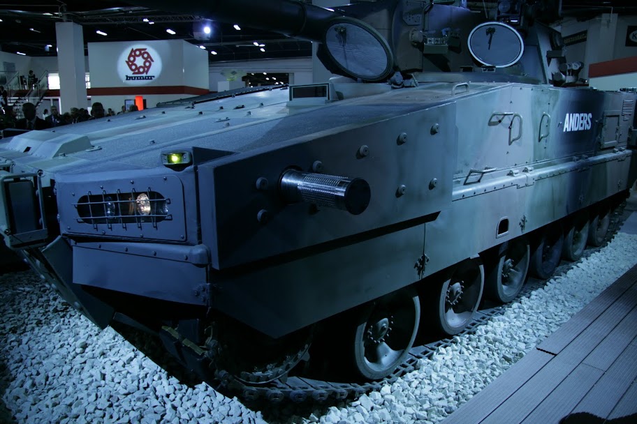

Myslím si, že by sa to mohlo hodiť do tejto témy - projekt "rodiny" vozidiel na "strednom" podvozku v Poľskom prevedení -
stredný tank -
120mm kanón, motor vpredu, bezosádková veža, možnosť prepravy 4 členného výsadku, modulárna ochrana - okrem viacúrovňovej pasívnej aj aktívna - ukrajinský systém Zaslon.
a hotový výrobok

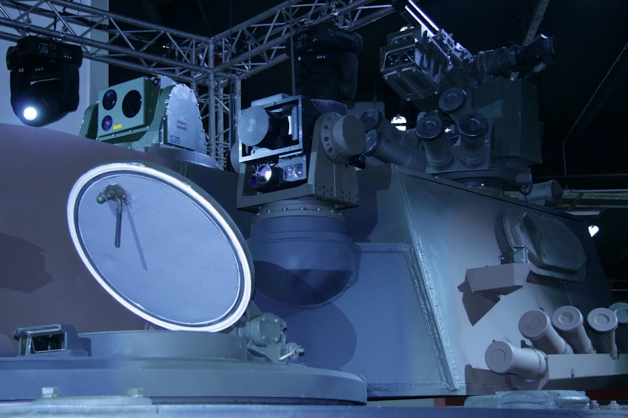

tu vidno časti "Zaslonu" :
senzory:
