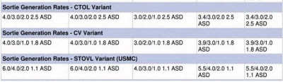

A jeste se vratime k tomu kolik misi zvladnou stihacky odletat - aka sortie rates
Strasne dlouhy, ale detailni clanek, se spoustou referenci z reality. pak z neho postnu nejake casti, nicmene
tohle je ke kratkodobym operacim ve vysokem tempu na velmi kratke vzdalenosti, to cim se vychvaluje Grypen.
Rek bych, ze ten cas ve vzduchu je celkem. Preklad je des, rozhodne lepsi kouknout na original...
https://command.matrixgames.com/?page_id=3262#7
A-10A Thunderbolt II a AV-8A/B/C Harrier/Harrier II pro blízkou leteckou podporu (CAS): maximálně 3 vzlety a 4 hodiny ve vzduchu, 15minutový obrat pro jednoduchou náplň, 30minutový obrat pro složitější náplň (např. 2 vs. 6 raket Maverick).
Švédské protiinvazní letouny Viggen a Gripen (CAS/BAI) a protilodní nálože: V případě jednoduchých náloží jsou to 3 vzlety a 4 hodiny ve vzduchu, 12minutový obrat, v případě složitých náloží 20 minut.
Izraelské vybavení CAS: V tomto případě se jedná o 3 lety a 4 hodiny výsadku, 15 minutový obrat.
Izraelské úderné nálože: 2 vzlety a 4 hodiny výsadku, 30minutový obrat.
Izraelská úderná zátěž, šestidenní válka, operace Moked (zásah na letecké základně v první den): 5 výpadů a 8 hodin výsadku, 60minutový obrat, 10 hodin pohotovostního režimu.
Izraelská úderná zátěž, šestidenní válka, blízká letecká podpora (CAS): 5 vzletů a 10 hodin výsadku, 30minutový obrat, 10 hodin pohotovost.
Většina ostatních záloh BAI/CAS, pozemní letadla: 2 vzlety a 4 hodiny ve vzduchu, 30 minutový návrat.
Náplň BAI/CAS, letadla na letadlové lodi: 2 lety a 4 hodiny ve vzduchu, 90 minut obratu kvůli cyklům startu a návratu z letadlové lodi.
Vzduch-vzduch, pozemní letadla: 2 vzlety a 5 hodin pobytu ve vzduchu, 30minutový obrat.
Vzduch-vzduch, letadla na letadlové lodi: 2 lety a 5 hodin pobytu ve vzduchu, 90minutová obrátka kvůli cyklům startu a obnovy letadla na letadlové lodi.
Klasicke mise, kde je letadlo par hodin ve vzduchu, tak jsou max 2-3 dene, udrzitelen par dni a pak to klesa na 1 a mene denne.
A tady je jak to dlouho trva v USAF
Coz je odsud
https://www.rand.org/content/dam/rand/p ... 8.appb.pdf
A tohle jsou pozadavky na sortie rates F-35 ze SAR reportu, predposledni sloupec je demonstrovana schopnost a soucasny odhad.
rek bych ze uvodni vysoke tempo/udrzitelne vysoke tempo / udrzitelne valecne tempo a ASD je prumerny cas mise
initial surge' / sustained surge' / 'wartime sustained'
