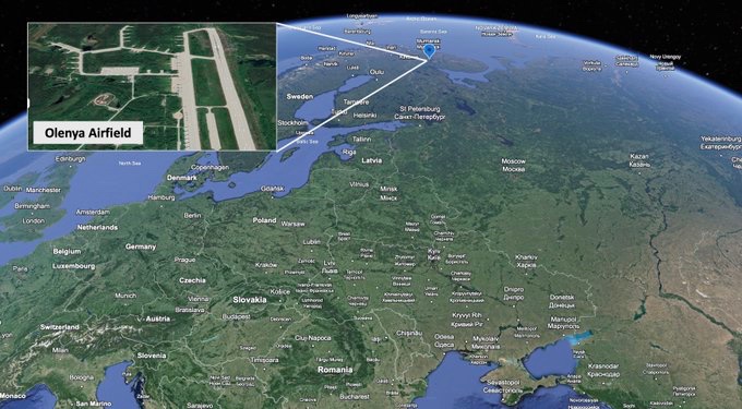

Na ruské letiště Olenya u Murmansku útočí ukrajinské drony. Podle ruských zpráv byly dva drony sestřeleny 7 kilometrů od letiště Olenya v Oleněgorsku, kde jsou umístěny Tu-95MS. Blogeři hlásí z oblasti výbuchy. Všechna osobní letadla byla odkloněna do Archangelsku. Dvě letiště v Murmanské oblasti dnes opět zavedla plán "Krytí" (koberec) kvůli hrozbě útoků dronů. Místní média píší, že lety k odletu a příletu jsou zpožděny. Na letišti Olenya v Oleněgersku jsou dislokovány strategické bombardéty Tu-95MS.
