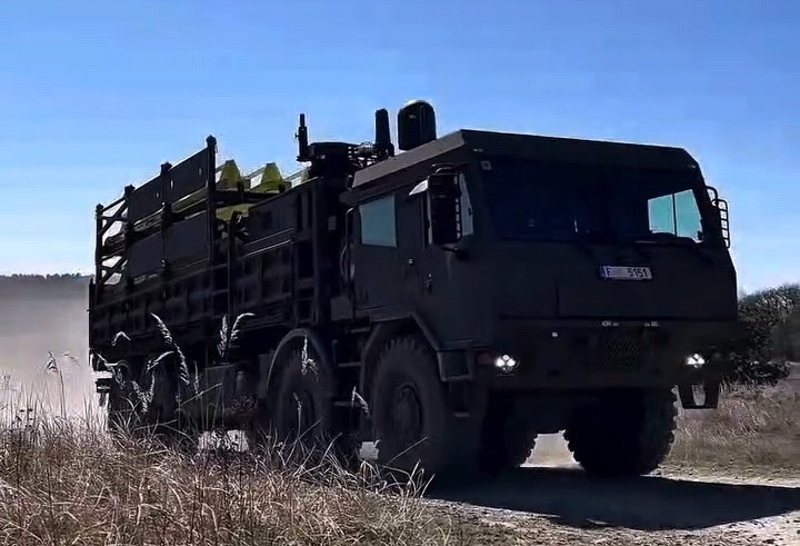

Spyder v průběhu vojskových zkoušek.
https://x.com/ArmadaCR/status/2046857741352792334

Ahoj, mám dotaz.
Několikrát jsem četl informaci že má Spyder-All-In-One menší zásobu raket, než klasický Spyder.
Ale na všech obrázcích jsem viděl 4 rakety na každém odpalovacím vozidle, tak kde je pravda?

SPYDER All-in-One má radar, velení i rakety jsou na jednom vozidle. To znamená, že se může pohybovat samostatně, při zásahu je však ztracen celý systém.
Tvůj zmatek asi pramení z toho, že systém SPYDER-All-in-One nabízí flexibilní konfiguraci odpalovacího zařízení.
Standardní verze sice nese 4 rakety, ale konstrukce umožňuje zdvojnásobení palebného průměru na 8 raket.
https://www.youtube.com/shorts/GFhEBeLhpZk
Podívej se na video, co tam vidíš ? Fotky nech bejt :)
Re: Protiletadlový komplet SHORAD (Short Range Air Defence)
Napsal: 1/7/2026, 10:49
od Scotty87
o , tak je třeba definovat co je klasický Spyder. Odpalovací zařízení SR má 4 pozice pro rakety Python-5 a Derby. S tím že se střely zaměřují do prostoru cíle. Odpalovací zařízení MR má 8 pozic pro obě výše zmíněné rakety plus je možné je osadit boosterem pro zvýšení dosahu. Střely se odpalují vertikálně.
Potom je tu Spyder AiO, který je takový hybrid obou verzí. S tím že disponuje osminásobným odpalovacím zařízením pro střely odpalované vertikálně, ale nemá možnost odpalovat střely s boosterem. Je to tedy vždy systém krátkého dosahu.
