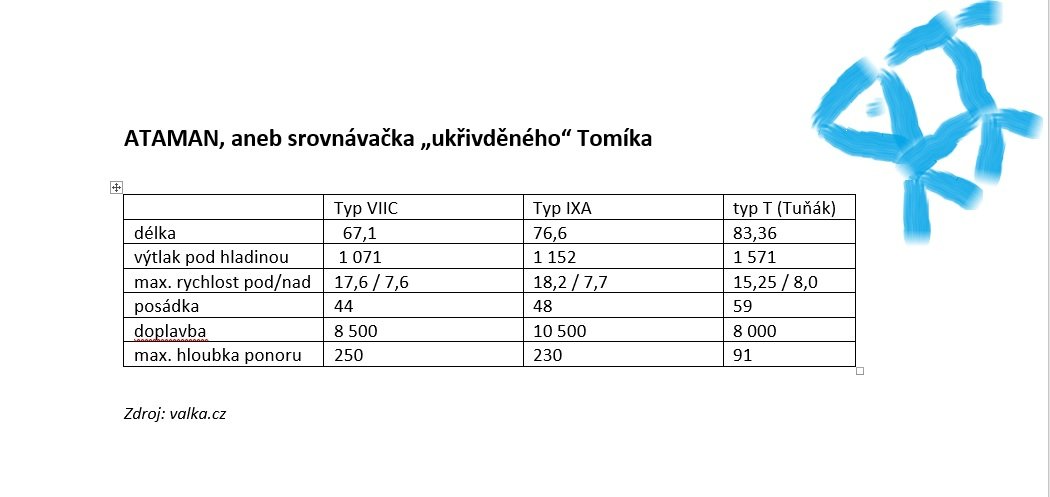

Ten rozdíl v té maximální hloubce ponoru tedy byl opravdu propastný.
Příspěvky: 2379
Zemakt píše: ↑16/4/2025, 07:59Takže, v čem vlastně spočívá to unfér a nichts košér?
Mno, tak na začátek na "doplavbě" buď tomu německýmu šrotu 2500nm ubereme, nebo anglické lady 3000nm přidáme (VIIA x Group 1/VIIC x Group 2).

Ty rozdíly mezi verzemi typu VII jsou významné, takže je důležité říct, které verze VIIA, VIIB, VIIC... bereme do porovnání.
Tak jsem ještě vše konfrontoval s pár knihami. Skutečně VIIC/41 byla asi nejlepší varianta osvědčeného typu VII. Před výrobou byla verze VIIC/42 a verze VIIC/43, ale byla ukončena ve prospěch typu XXI, která měla větší potenciál. Co mě zarazilo, že Rossler ve své knize uvádí u této verze crush depth 500m! A jak jsem se dozvěděl ta honba za větší hloubkou nebyla nepodstatná, protože schopnosti detekce ASDICu rychle klesala s hloubkou, takže v té době byla tato vlastnost klíčová a zvyšovala šanci na přežití.

Každé srovnání bude kulhat a ani sem němel v plánu toto dělat neb o anglických ponorkách vím je přehled. Reagoval jsem na to, že podle mě typ VII byl pro počátek války vyvážený a pro německé potřeby velice vhodný.
Konkrétně tedy pokud chceme srovnávat, tak pro první VIIB se uvádí rok 1936. Tedy to můžeme srovnávat s Group 1. A jak se dívám, tak třeba akční rádius je podobný. Označení za šrot neobstojí, protože pak bychom mohli klidně za šrot označit i řadu T.
Samozřejmě v té době (počítejme začátek války, protože porovnáváme první varianty) ještě použití radaru bylo velmi omezené a schopnosti ASDICu také, takže rychlost ponoření i hloubka ponoru byly podstatné. Němci také neměli detekční prostředky ani nějaké anechoické nátěry nebo šnorchly.
