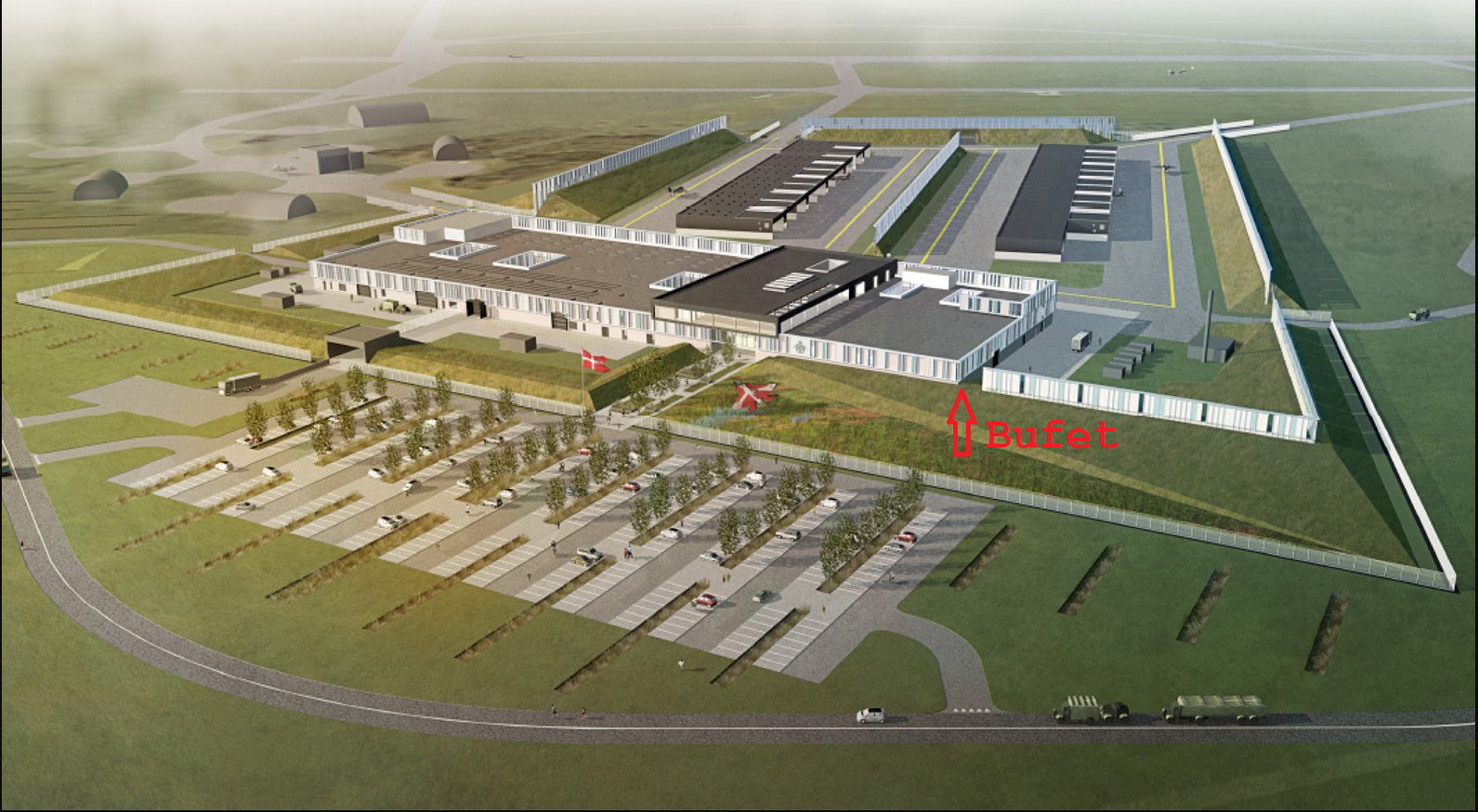

Ta fotografie je hodne vypovidajici. Ad 1.jsou pod temi lehouckymi hangary nebo nejsou.
Ad 2. Mohou zmoknout a muze na ne svitit slunce?

Jediný důležitý obrázek pro představu budoucí podoby Čáslavi je tohle.
Re: Budoucnost nadzvukového letectva AČR
Napsal: 18/4/2023, 19:24
Mám za to, že už se začíná projektovat :rotuj: :

HONZIK11 píše: ↑18/4/2023, 18:36 Ta fotografie je hodne vypovidajici. Ad 1.jsou pod temi lehouckymi hangary nebo nejsou.
To je jen nějaké zastřešení venkovní stojánky. Takhle je to rozhodně provozně lepší pro personál i stroje.
Samozřejmě. V témě komoře nelétají.

Na těch obr. má být Čáslav? A to nás jako obsadí Dánsko, nebo Švýcarsko?
:rotuj:
