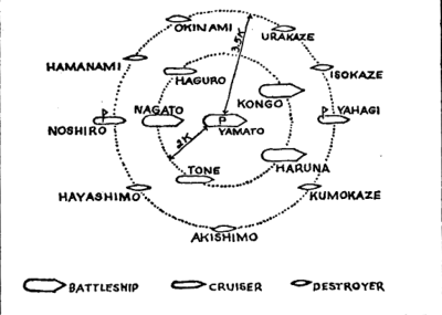

Tohle je patrně japonská kruhová protiletadlová formace zaujatá po ústupu z bitvy u ostrova Samar:

jarl píše: 2/9/2024, 18:46 Tohle je patrně japonská kruhová protiletadlová formace zaujatá po ústupu z bitvy u ostrova Samar:
Teď jsem se na ten obrázek zadíval pozorněji a zaujal mě ten torpédoborec s jménem "Kumokaze" - asi nějaký překlep, torpédoborec s takovým jménem Japonci během WWII neměli. Nejblíže jménem tomu z japonských WWII torpédoborců byl torpédoborec Kazegumo, ale ten v době bitvy o Leyte již pár měsíců ležel na dně u Filipín poblíž Mindanaa.
Příspěvky: 4273
Re: Bitva u Leyte (11) - Válka v Pacifiku č 149
To jsem si říkal hned když jsem ten obrázek dával na Palbu.
Příspěvky: 1077
Jinak mi na tom obrázku pár torpédoborců chybí - u Samaru jich Kurita měl 11, neztratil ani jeden a při ústupu jeden z nich (Nowaki) nechal za sebou aby zachránil posádku potopeného křižníku Čikuma - a na tom obrázku jich vidím jen sedm.
