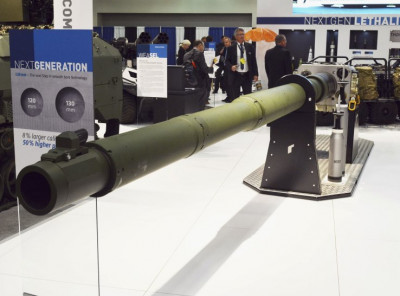

Kanón L/51 ráže 130 mm pro projekt MCGS
Rheinmetall představil na armádním veletrhu Eurosatory 2016 technologický demonstrátor nového kanónu ráže 130 mm. Kanón je plánován k použití u projektu Main Ground Combat System’ (MGCS), který vzniká u společnosti KNDS (KMW a Nexter) o kterém vás informuji pod pracovním názvem
Leopard 3 Tento kanón je zatím jen ve vývoji a práce budou trvat až do roku 2017, již by měl být funkční. Připomenu, že do roku 2017, mají být uzavřeny vývojové práce na tanku Leopard 3, kdy má být jasné, jaké technologie a tedy i kanón, budou využity. Do roku 2030 mají konstruktéři koncernu KNDS dost času vytvořit sériovou variantu kanónu ráže 130 mm (tak trochu doufám i v ETC). Odhaduje se, že nový kanón MGCS by měl mít o 50 % lepší průbojnost než kanóny L55 ráže 120 mm, který byl vyvíjen v polovině 70.let. Podle Rheinmetallu lze nový kanón využít nejen u nových vozidel, ale například i u starších Leopard 2, M1 Abrams a všech moderních tanků využívajících kanóny Rheinmetall ráže 120 mm, ať již v délce 44 ráží (L44) nebo v délce 55 ráží (L55). Tankový kanón ráže 130 mm je dlouhý 51 ráží (6630 mm). Celková hmotnost kanónu, včetně vratného mechanismu, je 3300 kg. Samotná hlaveň váží 1400 kg. Jde o velmi nízké hmotnosti a lze využít stávajících závěsných mechanismů věže a elektrických pohonů. Standardní kanón Rheinmetall L44 (o délce 5280 mm) váží 3317 kg, hmotnost hlavně je 1190 kg. Délka 51 ráží byla zvolena záměrně, protože je v podstatě stejná jako u L55 120mm, lze tedy využít stejné obráběcí stroje
Zvýšení výkonu munice nebude dosaženo jen prostým zvětšením ráže, ale také novými konstrukčními materiály, které dovolí použití silnějších prachových náplní - tedy dosažení větších úsťových rychlostí. Otázkou ale je hmotnost munice, která by mohla být (v případě podkaliberní střely) vyšší než 25 kg. Tato hmotnost může být problém, jelikož by si mohla vyžádat instalaci nabíjecího automatu (tedy i nová věž), nebo silnější obsluhu.
