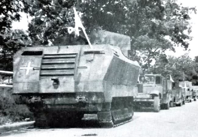

Pokud jde o Itálii, ta si objednala 20 kusů a uvažovala o licenci na 1500, ale po zkouškách prvního dodaného objednávku zrušila, "kvality" Schneideru byly asi moc i na italy. Španělsko si tanky objednalo v roce 1922 kdy se spolu s Francií zapletlo do bojů v tzv. Rífském povstání, dostalo jich 6 a je zajímavé že i když byl jeden ztracen v boji je jich později ve Španělsku uváděno opět 6, z toho 4 v Madridu a 2 v Zaragoze, všechny byly ve značně špatném stavu a sloužili jen jako učební pomůcky. Obě strany je v roce 1936 použily, madridské na straně republikánů, ty ze Zaragozy použil nacionalisté. Po roce 1936 už o nich nejsou zprávy. I ve Španělsku byly Schneidery zařazeny pod dělostřelectvo a sloužily jako palebná podpora. Proti Rífům se asi nemuseli bát ani děl ani průbojné munice.
