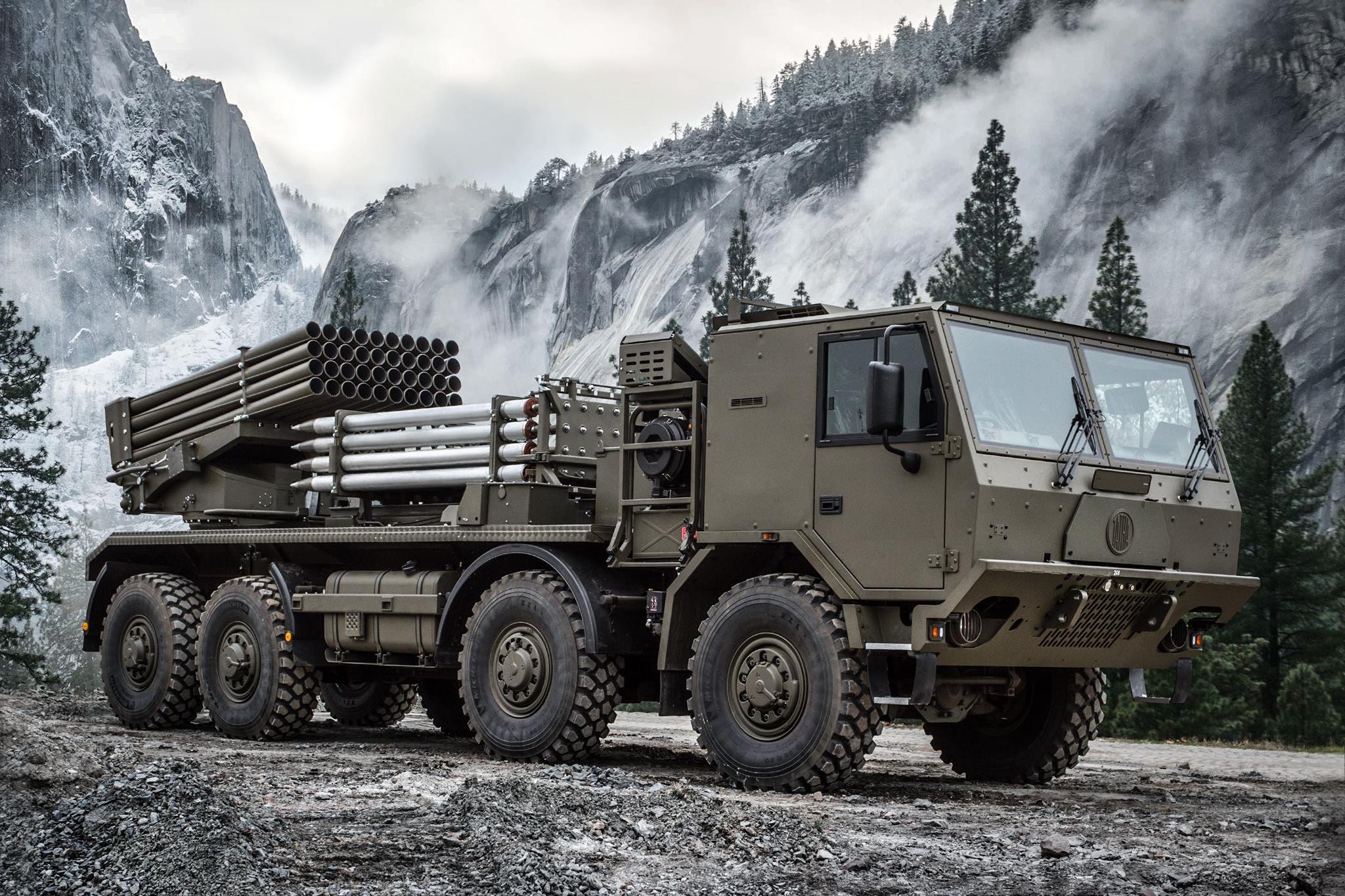

Představen raketomet RM-70 Vampire 4D
Na výstavě IDEX 2017 byl představen upravený reketomet označený jako RM-70 Vampire 4D. Hlavní rozdíl je ve čtyřdveřové kabině a poblíž byla prezentovaná i čtyřdveřová kabina s lepší balistickou ochranou.

Re: 122 mm raketomet vz. 70 a přehled jeho modifikací
Napsal: 21/2/2017, 10:01
od skelet
Krátká verze kabiny splňuje ochranu STANAG 4569 level 2/2a,b (tedy do ráže 7,62x39 na 30m, respektive 8kg protitankovou minu). Ta lepší balistická ochrana znamená STANAG 4569 level 3/3a,b (7,62x51 na 30m, resp.10kg protitankovou minu)
Napsal: 21/2/2017, 10:07
Díky za doplnění, nechtělo se mi to dohledávat). Ještě taková blbá otázka, není ten podvozek až zbytečně dlouhý? Chápu že veze i další zásobu munice, ale stejně
