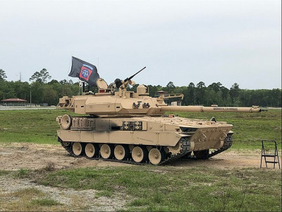

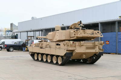

General Dynamics dodá armádě prototypy lehkých tanků
General Dynamics Land Systems-Canada, dceřiná společnost General Dynamics, zveřejnila vizualizaci a fotku (omlouvám se za kvalitu) vozidla palebné podpory MPF (Mobile Protected Firepower) pro jednotky IBCT. Armáda požaduje, aby vozidlo vážilo 38 tun, bylo chráněno vylepšeným typem pancíře, bylo vyzbrojeno kanónem ráže 120 mm a očekává se, že bude usazeno v odlehčené věži tanku Abrams M1A2. Výrobce bude vybrán ve fiskálním roce 2022 a zavádění má začít o tři roky později. Celkově se počítá s nákupem 504 vozidel MPF, konkrétně 14 kusů v každé IBCT. Společnost GDLS dodá mezi březnem a zářím 2020 celkem 12 předprodukčních vozidel a dva trupy s věžemi pro balistické zkoušky. Konstrukce navazuje na lehký tank Griffin II, představený v roce 2017. Zajímavostí je, že koncept MPF od GDLS má řidiče s motorem usazeným v přední části korby, věž s velitelem, střelcem a nabíječem, je usazena v zadní části korby. Věž vychází z tanku Abrams, je použit CITV (Commander's Independent Thermal Viewer) a systém řízení palby je stejný jako u tanku Abrams M1A2 SEPv3. Vozidlo pohání dieselový motor.

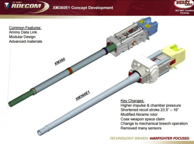

Otazník ohledně výzbroje tanků MPF

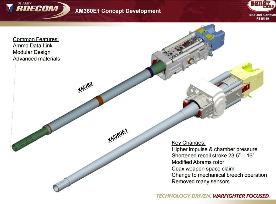

MPF od General Dynamics je zatím osazený kanonem M35 ráže 105 mm, který je možné nahradit kanonem ráže 120 mm. Rychlost palby činí až 12 ran za minutu, umí střílet nejnovější podkaliberní municí. Například nejnovější podkaliberní munice ráže 105 mm dokáže probít až 500 mm válcované homogení oceli (RHAe). Osobně si myslím že jde zatím jen o demonstrátor výzbroje pro potřeby testů (kvůli zatížení věže). V případě sériového vozidla očekávám pokročilejší zbraň. Přeci jen již maketa lehkého tanku Griffin (na který MPF od GDLS navazuje) byla osazená experimentálním kanónem XM360 ráže 120 mm. Ten by měl být připravený již kolem roku 2021 (tedy časově v pohodě) a počítá se s nimi i při modernizaci tanku Abrams a teoreticky i jeho nástupci. Výkony jsou opravdu pozoruhodné, zvlášť oproti M256 L44, používaném doposud na tancích Abrams. Standardní kanón M256 L44 má hmotnost 3780 kg, kanón XM360 váží ale jen 1865 kg, včetně nabíjecího a vratného ústrojí. S konvenční municí je dostřel XM360 údajně až 8 km, oproti tomu maximální dostřel kanónu M256 je 5 km. Předností je také mnohem nižší energie zpětného rázu (38 555 kg), oproti kanónu M256 (63 500 kg). XM360 dokáže rovněž používat programovatelnou, ve vzduchu explodující munici a uvažuje se o instalaci automatického nabíjecího systému. Americká firma Meggitt Defense Systems již vyvinula a otestoval automat pro současné tanky Abrams, ten pojme 34 nábojů ráže 120 mm. XM360 může používat přesně naváděnou munici pro palbu na cíle ležící mimo přímou viditelnost. Například s experimentální laserem naváděnou municí XM1111 MRM je dostřel XM360 (palba pod úhlem 30°) téměř 12 km, tyto hodnoty zajišťuje pomocný raketový motor. XM1111 byl rovněž určen pro program FCS. Bude patrně použit muniční datalink ADL (Ammunition DataLink) pro digitální nastavení ve vzduchu explodující tankové munice. Velitel tanku tak může vést palbu na ukrytou živou sílu (v zákopech, v budovách) i na ukrytá lehce pancéřovaná vozidla. Uvažuje o vývoji malých dronů pro tanky, které mohou automaticky startovat (nebo být vystřelovány kanónem) z tanku a provádět průzkum a ozařovat cíl laserem pro přesně naváděnou munici. Tyto drony by také mohly být vybaveny malou, přesně naváděnou municí, případně zařízením pro přímé napadení nepřítele. Vylepšenou alternativou k XM360 je XM360E1.

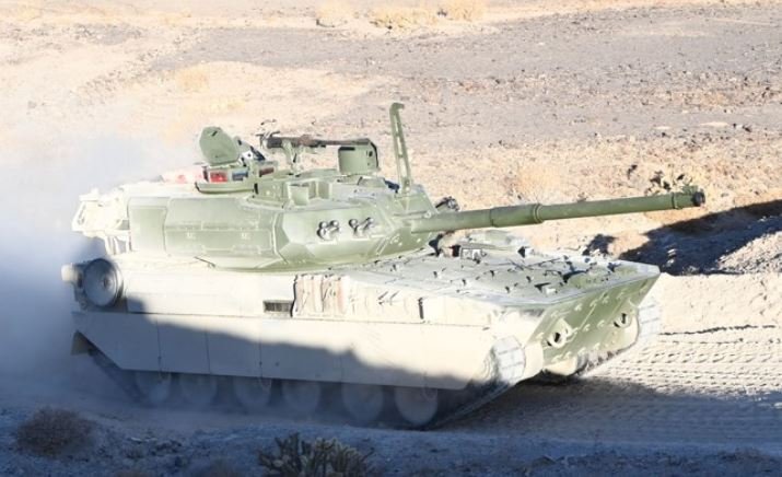

Napsal: 16/10/2022, 17:02

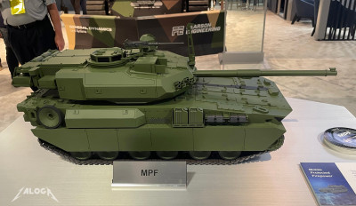

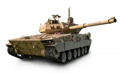

Model konfigurace počáteční předsériové výroby (LRIP) lehkého tanku MPF od GDLS. Úpravy zahrnují použití rychloupínacích kolíků místo šroubů u bočnic, vylepšené pancéřování, oprava problémů s přehříváním odpružení a velká odkládací schránka.

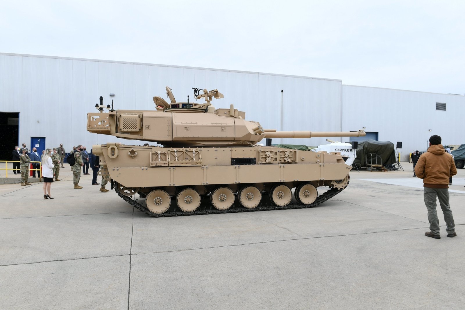

General Dynamics Land Systems Inc. se sídlem v Sterling Heights v Michiganu, získala 26. června 2023 kontrakt za 257,6 mil dolarů na zahájení počáteční výroby pásového bojového vozidla M10 Booker. Stalo se tak poté, co v roce 2022 získal pro M10 Booker, dříve známý jako Mobile Protective Firepower (MPF), kontrakt ve výši 1,14 miliardy dolarů na zahájení Low Rate Initial Production Award.

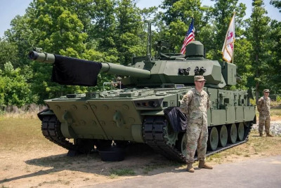

82. výsadková divize dnes zahájila vojenské operační testování a hodnocení tanků M10 Booker. Testy budou zahrnovat širokou škálu aktivit, jako je učení se nové výzbroji, střelba, cvičení s výsadkáři atp.
