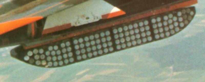

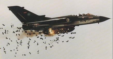

Kazetová munice v kontejneru MW-1
Německé letouny Panavia Tornado IDS dokázaly rovněž fungovat jako nosič kazetové munice k likvidaci velkých ploch. V kontejneru Mehrzweckwaffe 1 (MW-1) se nacházelo 112 tubusů, v nichž bylo možno nést bombičky KB 44 (Kleinbombe 44) k likvidaci lehce obrněných cílů nebo odstavených letounů na letišti. STABO (Startbahnbombe) s opozděným výbuchem byly určeny k likvidaci přistávacích ploch. Šlo rovněž shazovat magnetické protitankové miny MIFF (Mine-Flach-Flach) o váze 3,4 kg. Tříštivé miny MUSA (Multi-Splitter-Aktiv) měly aktivní senzor detonaci v blízkosti cíle, nebo pro předem nastaveném čase. Podobné pak byly protiletecké miny MUSPA (Multi-Splitter-Passiv-Aktiv), osazené aktivními i pasivními akustickými senzory a tříštivou hlavicí složenou z 2 100 kovových jehel, které dokázaly paralyzovat letištní provoz. MUSPA vážily 4,5 kilogramu a dokázaly zničit nebo poškodit letouny nebo různá vozidla na rozloze 100 metrů. Obecně se dá říct, že šlo o obdobný systém jako britský JP233, oficiálně označovaný jako LAAAS (Low-Altitude Airfield Attack System). Krom letounů Tornado IDS je mohly nést jak F-104 Starfighter tak i F-4 Phantom. Bundeswehr tento systém vyřadil v roce 2009, kdy vláda přijala Zákon o zákazu kazetové munice.
Víceúčelový zbraňový kontejner MW-1 (Mehrzweckwaffe-1) využívající submunici k ničení větších uskupení obrněné techniky nepřítele. V případě protitankové submunice KB-44 pojal letoun Tornado v kontejneru přesně 4 536 kusů těchto dárečků. Paralelně s vývojem víceúčelového letounu Tornado se na počátku sedmdesátých let rozeběhly práce na konstrukci kontejneru MW-1, který měl tvořit jeden z hlavních zbraňových systémů strojů Tornado IDS určených pro německou Luftwaffe. Vývoj a následnou výrobu realizovala firma Raketen Technik GmbH, dceřinná společnost firem MBB (později DASA) a Diehl. Po více než 15 letech koncepčních studií a vývojových prací se sériová výroba rozeběhla v roce 1984. První MW-1 se k operačním útvarům Luftwaffe začaly dostávat na konci téhož roku. Pro potřeby německého letectva se původně plánoval nákup 2 554 exemplářů. S koncem Studené války bylo toto číslo revidováno a do konce roku 1994 bylo pro německé potřeby vyrobeno celkem 844 (uváděno je i číslo 850) kontejnerů MW-1. Druhým a posledním uživatelem kontejnerů MW-1 se stalo italské letectvo. Dodávky zhruba 100 kusů byly zahájeny v roce 1987. Kontejner je tvořen čtyřmi segmenty, přičemž každý z nich má 28 raketnic (celý kontejner dohromady 112) ráže 132 mm. Submunice je vystřelována do obou stran pyrotechnicky. Vyprázdnění kontejneru trvá zhruba 0,6 sekund. Podle použité submunice a parametrech letu dokáže jeden kontejner pokrýt oblast širokou 300 - 500 metrů a dlouhou 180 až 2 500 metrů. MW-1 lze "vyprazdňovat" již ve výšce 60 metrů nad zemí při rychlostech kolem 1 000 km/h.
https://en.wikipedia.org/wiki/MW-1
https://www.youtube.com/watch?v=PgkOlBYyQD0
