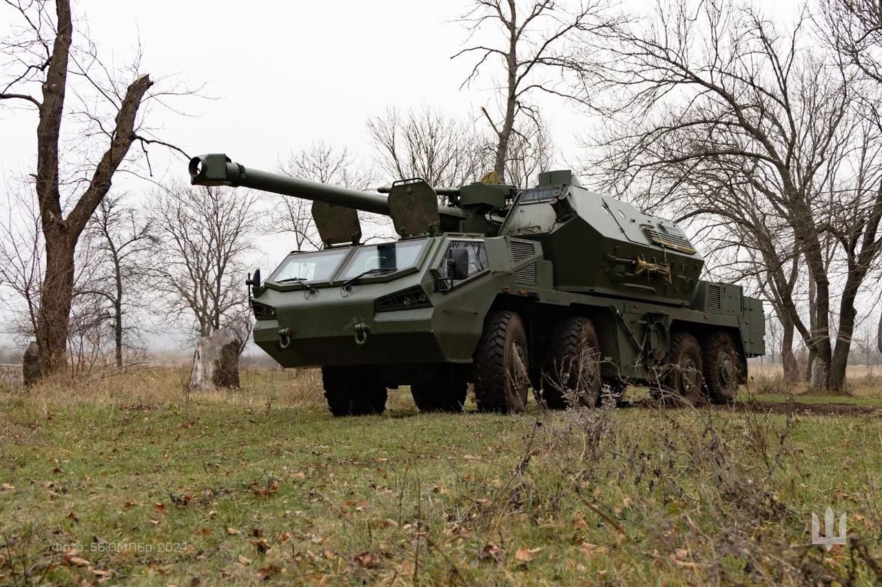

Theokotos píše:...dobrých 40 let staré houfnice DANA vz. 77 na Ukrajině už cca 2 roky slouží a že jsou i přes menší dostřel Ukrajinci stále ceněné a oblíbené zřetelně ukazuje špičkovou úroveň tehdejšího českého (Československého) těžkého/zbrojního průmyslu. A ten technologický "grunt" se - doufám - stále neztratil. Je to vidět nejen na dronech, ale i na výrazně modernější verzi DANA M2, kde jsem žádné podobné zásadní stížnosti nezaznamenal.
Aktuálně se ukazuje, že houfnice Zuzana 2 je na Ukrajině velmi poruchová a problematická. Osobně doufám, že ty Dany M2 fungují jak mají. Stejně tak, že se CSG poučí z chyb Konštrukty a dá si pořádný pozor. Byla by škoda, kdyby zmíněné chyby postihly i houfnici DITA a MORANA. Předpokládám, že klíčové zbraňové komponenty pořád berou od Slováků, tak to bude asi dost velký průšvih i pro CSG.

Re: Houfnice DANA M2 pro ukrajinskou armádu
Napsal: 18/12/2024, 14:56
56. samostatná mechanizovaná brigáda.
https://twitter.com/defenceu/status/1869350086704324895
