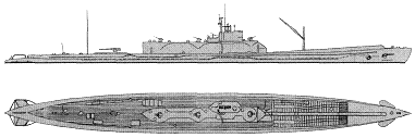

- Nebo další příklady s nevhodnou dělostřeleckou výzbrojí ponorek - v té době už byl naprostý nesmysl pokračovat v instalaci 5,5 palcových děl - vzhledem k obrovské koncentraci spojeneckých letadel leckdy vybavených radary. Holt už pominula doba pro ponorkovou "křižníkovou válku". viz velké oceánské ponorky fungující jako "miniletadlové" lodě pro hydroplány nesené uvnitř ponorky = třída I-400
- Podobným problémem (výbava zastaralým/nevhodným 5,5 palcovým dělem) trpěly také sově stavěné ponorky třídy I-361 .... taky nesmyslná dělostřelecká výzbroj - zdůrazňuji - nesmyslná v té době let 1943/44. Chápal bych takovou skladbu výzbroje pro ponorky dokončované ještě tak v roce 1941, možná 1942
Pro zájemce o zkoumání variant dělostřelecké výzbroje japonských ponorek viz schématický náčrtek s přehledem japonských ponorek (vč. náčrtu ponorky japonské armády):
