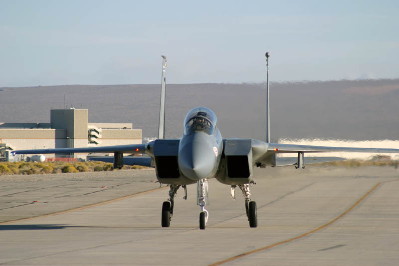

F-15 a rodina Su 27 je mají rovně - primarně pro stabilitu v manévrování při vyších AoA.
Su má navíc pod trupem kýlové plošky, ty měl Eagle původně taky. Ale toto řešení bylo u Eagla nedostatečné z vícera důvodů - celkově větší odpor a nedostatečná stabilita ve vysokých podzvukových AoA a supersonických rychlostech nad 1,4M a tak se odstranili s tím, že SOP se celkově výrazně zvýšily.
https://i.pinimg.com/originals/4a/3a/a5 ... 92dcee.jpg
http://www.backroadswest.com/images/Edwards/F15-08.JPG

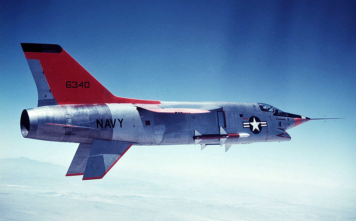

Nesklopné "ploutve" měl už sériový F-8, ale ty byly podstatně menší.

skelet píše:Nesklopné "ploutve" měl už sériový F-8, ale ty byly podstatně menší.
A ano, F-8 měl přídavné kýlové plochy, teď si nejsem jistý českým termínem, anglicky je to strakes nebo ventral strakes.
A dokud lítal <M2 tak to, spolu s jednoduchou SOP, stačilo. XF8U-3 ale měl lítat >M2,3 a tam už to nestačilo ... tak vymysleli ty "ploutve".

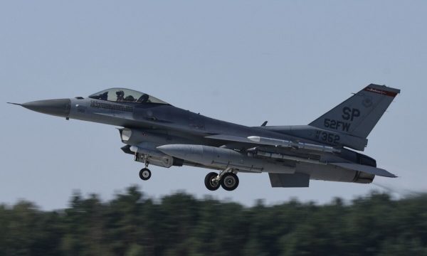

Stejně jako třeba u MiG-21
Či u F-16
A ostatně je má i ten MiG-25 ... protože při jeho rychlosti už ani dvojitá SOP nestačila.

Já mám v materiálech pro F 15, který je stavěn pro dosahování vysokých úhlů alfa při zachování dobré ovladatelnosti, u vertical tailes ( vertikální plochy - SOP) vyloženě černé na bílém napsáno - twin tailes ( dvojitá SOP) - High AoA directional stability ( směrová stabilita ve vysokých AoA).
Tedy beru za fakt, že Eagle je dělaný pro dosahování vysokých úhlů AoA a jeho konstruktéři věděli co dělají, aby jich dosahoval. Mimo jiných věcí dostal Orel dvojité svislé SOP.
Na této myšlence stavím.
