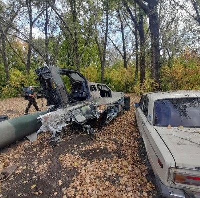

Pozůstatky ruského bitevního vrtulníku Mi-28 kdesi na Ukrajině.
