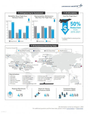

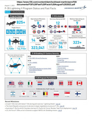

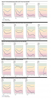

https://www.gao.gov/products/gao-21-439
Od fiskálního roku 2019 do fiskálního roku 2020 se průměrná roční plná mise
pro americkou flotilu byly následující:
- F-35A se zlepšil z 39,6 % na 54,0 %;
- F-35B se snížil z 23,3 % na 15,1 %;
- F-35C se zlepšil z 6,4 % na 6,8 %.
Představitelé ministerstva obrany přičítají nárůst míry schopnosti F-35A plnit úkoly následujícím skutečnostem
vyspělosti letadlového parku, protože novější a vyspělejší letouny, které odrážejí
se integrovaly do starších letounů a dostaly se na úroveň
a začaly tvořit větší procento flotily F-35. Například dříve
letouny vyrobené v letech 2008 až 2011 měly 13% plnou schopnost letu.
schopných plnit úkoly v roce 2020, zatímco pozdější výrobní letouny, vyrobené po roce
2011, měly v roce 2020 46% míru schopnosti plného plnění úkolů. Podle
programových úředníků, jak letouny F-35 pokračují v létání, manažeři programu
zjišťují, co je a co není v konstrukci efektivní, a mohou tak
provést úpravy na novějších letounech, aby se předešlo opakujícím se problémům.
Ačkoli došlo ke zlepšení jak v oblasti schopnosti plnit úkoly, tak v oblasti
letounu F-35, oba ukazatele stále nedosahují úrovně schopné plnit úkoly.
minimální a objektivní výkonnostní cíle bojovníků.27 Např,
jak ukazuje obrázek 8, míra schopnosti plnit úkoly pro každou variantu F-35 klesá
výrazně pod cílovým výkonnostním cílem bojovníků a
a nedosahuje ani minimálního výkonnostního cíle. Podobně je tomu i v případě plného plnění úkolů
pro každou variantu letounu F-35 výrazně pod úrovní bojového výkonu.
a minimální výkonnostní cíle.
Vzhledem k tomu, že program F-35 nadále dozrává, Společná programová kancelář pro F-35
a útvary plánují klást mimořádný důraz na zlepšení plného plnění úkolů v rámci programu F-35.
schopných plnit úkoly, které podle více představitelů služeb poskytují
letounu a návratnosti služeb.
investice. Podle představitelů programu zvažuje ministerstvo obrany umístění
pobídky na míru schopnosti plnit úkoly spíše než na míru schopnosti plnit úkoly
v budoucích smlouvách o údržbě28 .
úředníků byly v předchozích smlouvách o udržování schopností pobídky stanoveny na základě
programu dosáhnout určité míry schopnosti plnit úkoly napříč celým programem.
které měří schopnost letounu splnit alespoň určitou míru schopnosti letounu plnit úkoly v rámci podniku.
jednu misi. Zatímco schopnost letadla splnit jednu misi je užitečná,
F-35 je platformou pro více misí; neschopnost plnit všechny požadované úkoly
mise omezuje efektivitu letounu. Navíc vzhledem k úloze letounu F35 v budoucnosti taktického letectva - včetně jeho rozšířeného
situačního povědomí a schopností stealth nové generace, je rovněž nutné
stále důležitější, aby letoun F-35 měl k dispozici všechny své schopnosti.
The mission capable rate—the percentage of time during which the
aircraft can fly and perform at least one of its tasked missions; and full
mission capable rate—the percentage of time during which the aircraft
can perform all of its tasked missions are key measures of the health and
readiness of a military aircraft fleet. Below we present these rates broken
out in several ways, including when the aircraft was built (figures 21 and
22); whether the aircraft is being used for training and testing (figure 23)
or operationally (figure 24); and what type of aircraft variant is being flown
(figure 25).
Míra schopnosti mise - procento času, během něhož se
letadlo může letět a plnit alespoň jednu ze svých úkolových misí a plnou
míra schopnosti
plnit úkoly - procento času, během něhož letadlo
je klíčovým měřítkem stavu a schopnosti letadla plnit všechny úkoly, které mu byly přiděleny.
připravenosti flotily vojenských letadel. Níže uvádíme tyto míry v členění
rozdělené několika způsoby, včetně doby, kdy bylo letadlo vyrobeno (obrázky 21 a 21).
22; zda je letadlo používáno k výcviku a testování (obrázek 23).
nebo operačně (obrázek 24); a jaký typ letadla je provozován.
(obrázek 25).
https://www.gao.gov/assets/gao-21-101sp.pdf
Je treba rict, ze problem zpusobila hlavne sequestrace, takze nedostatek financi pro udrzbu.
