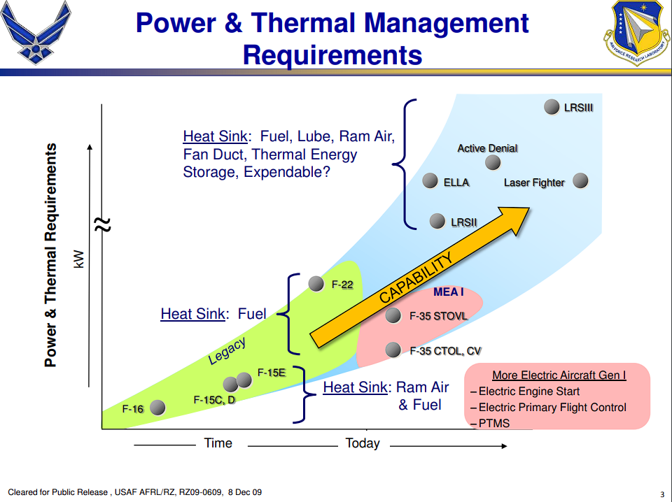

Ve zprave pro senat, co jsme sem dal drive je, ze chlazeni je dostatecne pro Block 4, ale dalsi bloky budou potrebovat vylepseni motoru. Podle me se v podstate se snazi prosadit co nejdriv upgrade motoru pro flotilu.
Projdi si ty pdf, v budocnu ty naroky na el. a chlazeni budou obrovske.
https://www.lockheedmartin.com/content/ ... erview.pdf

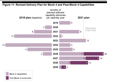

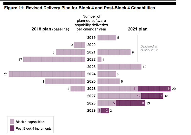

Tedy ono to ještě není vyřešeno ale Block 4 se objednává ?
Schopnosti v ramci Block 4 se pridavaji postupne, viz nize. Pro block 4 neni co resit. Nedostatecne chlazeni navic pouze znamena, ze budou muset pouzit nizsi vykon (nejspis hlavne u elektronickeho boje) a nebo prioritizovat systemy.

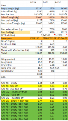

Co bylo cilem testu? manevry pri vysokych uhlech nabehu s cilem zjistit, jestli se stroj nebude chovat nepredvidatelne.
S vykonem motoru se nic nezmenilo, F-15E ma lepsi T/W na papire s equvalentni vahou jak cokoliv jineho (i raptor), ale ocividne CFT a extra palivo a naklad to degraduji.

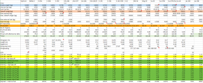

Tak zalezi o cem mluvi, ziskavani energie ve vyssich rychlostech jsou tyhel dva storj urcite lepsi.
F-16 ma zhruba stejne T/W jako F-35 pri stejne vaze, jenze F-35 bude mit vzdy tezsi naklad. Stejne tak F-15E bude mit vic paliva jak F-35.
F-15E neustale taha 2-3 velke nadrze, po odhozeni pujde do boje s 9t interniho paliva, F-35 s pulkou nadrze bude mit ale stale nizsi T/W.
F-15C je naopak lehci, ale s 6t interniho paliva ma stejne T/W jako F-35 s polovinou nadrze.
F-16C je na tom prakticky stejne s plnou nadrzi jako F-35 s polovinou.
