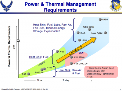

"provide bleed air from the compressor to cool the onboard electronics" "zajistit vypouštění vzduchu z kompresoru pro chlazení palubní elektroniky."
Ve zprave pro senat, co jsme sem dal drive je, ze chlazeni je dostatecne pro Block 4, ale dalsi bloky budou potrebovat vylepseni motoru. Podle me se v podstate se snazi prosadit co nejdriv upgrade motoru pro flotilu.
Projdi si ty pdf, v budocnu ty naroky na el. a chlazeni budou obrovske.
https://www.lockheedmartin.com/content/ ... erview.pdf
https://d1wqtxts1xzle7.cloudfront.net/3 ... GGSLRBV4ZA

Původní specifikace motoru F135 přidělovala 15 kW odběru vypouštěného vzduchu na podporu a motor F135 byl zkonstruován, testován a kvalifikován na tuto hodnotu. s rezervou pro budoucí růst. V závěrečných fázích počátečního letounu a v počátečních fázích vývoje bloku 4 bylo chlazení letounu vzrostly požadavky na chlazení tak, že překročily plánovaný odběr vypouštěného vzduchu. Pro zajištění potřebného vypouštěcího vzduchu se motor musel běžet na vyšší teplotu a podle prvních inženýrských odhadů se toto zvýšení teploty provozní teplota by mohla snížit životnost motoru, což by vedlo k dřívějšímu uvedení do depa a ke zvýšení spotřeby. náklady na životní cyklus. Nakonec můžeme tuto úroveň odběru vypouštěcího vzduchu udržet prostřednictvím bloku 4. ale budoucí schopnosti, které vyžadují zvýšené chlazení, mohou motor dále zatěžovat, způsobit zhoršení výkonnosti mise a zhoršit dopady na současnou životnost motoru. V současné době se také blíží maximální kapacitě systému řízení výkonu a tepla. (PTMS), který je zodpovědný za přeměnu vypouštěného vzduchu z motoru na elektrickou energii. chladicí vzduch pro F-35.
Máme jasný plán, jak tento problém řešit. Existuje více možností motorů a systému PTMS; každá z nich má kompromisy v celém spektru pořízení, včetně nákladů, časového plánu a nákladů na pořízení. a výkonnost. JPO pro F-35 spolu s americkými službami provádí kompletní obchodní analýzu leteckého systému. (BCA), aby prověřil různé varianty motorů v kombinaci s různými systémy PTMS. řešení modernizace. Tato BCA bude dokončena do léta 2022 a poskytne využitelné informace. údaje o nákladech, harmonogramu, výkonnosti a rizicích, které budou sloužit jako podklad pro budoucí rozhodnutí.

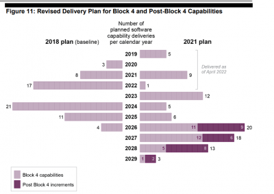

Tedy ono to ještě není vyřešeno ale Block 4 se objednává ?
Schopnosti v ramci Block 4 se pridavaji postupne, viz nize. Pro block 4 neni co resit. Nedostatecne chlazeni navic pouze znamena, ze budou muset pouzit nizsi vykon (nejspis hlavne u elektronickeho boje) a nebo prioritizovat systemy.
Zde je hezky videt aktualne certifikovana vyzbroj.

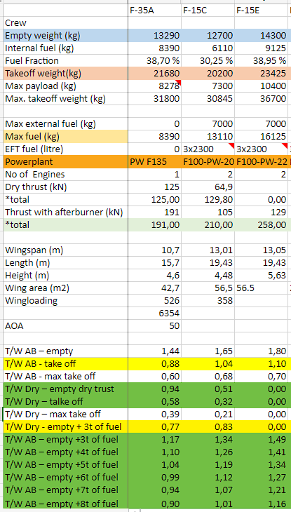

Co bylo cilem testu? manevry pri vysokych uhlech nabehu s cilem zjistit, jestli se stroj nebude chovat nepredvidatelne.
S vykonem motoru se nic nezmenilo, F-15E ma lepsi T/W na papire s equvalentni vahou jak cokoliv jineho (i raptor), ale ocividne CFT a extra palivo a naklad to degraduji.

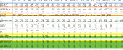

A tady mas tu F-15E, data jsou jen ciste wiki, pro ilustraci.

Wasp píše: ↑10/8/2022, 19:44 Já vím že jde o testy, také neříkám že je F-35 podle nich horší, zajimá mě řešení problémů. V tabulkách z roku 2019 je vidět že získávání energie je slabší oproti F-15C a o něco horší než u F-16C ( což je pro mě zvláštní, ale budiž, nevíme jakou verzi F-16C mají na mysli).
Tedy ono tam něco z testů zůstalo,
Co si mám z testů vzít nech na mě :D Každý tam vidí něco jiného.
Podle reportu se musel F-35A ještě výrazně změnit, kinematicky to tam moc nevidím, zajimavé je že to tedy řešili softwarově.
Tak zalezi o cem mluvi, ziskavani energie ve vyssich rychlostech jsou tyhel dva storj urcite lepsi.
F-16 ma zhruba stejne T/W jako F-35 pri stejne vaze, jenze F-35 bude mit vzdy tezsi naklad. Stejne tak F-15E bude mit vic paliva jak F-35.
F-15E neustale taha 2-3 velke nadrze, po odhozeni pujde do boje s 9t interniho paliva, F-35 s pulkou nadrze bude mit ale stale nizsi T/W.
F-15C je naopak lehci, ale s 6t interniho paliva ma stejne T/W jako F-35 s polovinou nadrze.
F-16C je na tom prakticky stejne s plnou nadrzi jako F-35 s polovinou.
