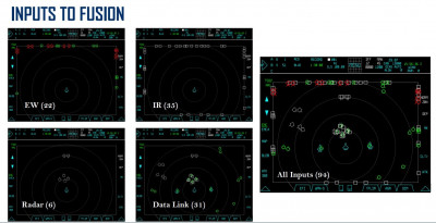

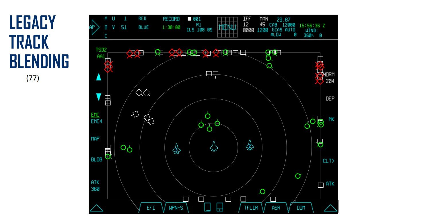

Par nesrovnalost co tam ma>
Všimněte si zejména, že po výběru cíle se zobrazila tabulka „Fused ID“, která zobrazovala z jakých senzorů pochází zaměření a jaká je pravděpodobnost, že je cíl správně zaměřen, geolokován a vyhodnocen co do typu (zde „Confidence 0.85“).
Tohle se tyka pouze identifikace cile, obrazek nize je z ranych testu a dnes se to pilotum nezobrazuje, protoze ta informace byla tak presne, ze to nebylo treba.
Air Vice Marshal Osley
And so the strength of the joint strike fighter—and I use this as an example—is that it {the F-35} has the ability to have up to 650 parameters by which it will identify a potential threat out there. Other aircraft, such as the F22 have about a third of that and fourth-generation aircraft have perhaps half a dozen.
A tak silnou stránkou JSF - a já to používám jako příklad - je to, že {F-35} má schopnost mít až 650 parametrů, podle kterých identifikuje potenciální hrozbu. Ostatní letouny, jako například F22, jich mají asi třetinu a letouny čtvrté generace možná půl tuctu.
z prezentace
Prezentace v pdf
https://swiss-f35.ch/wp-content/uploads ... erland.pdf
