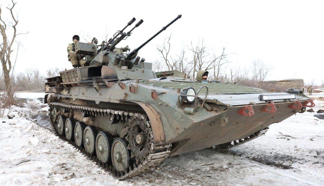

Bývalý gruzínský BMP-1U Škval ve výzbroji ruských sil na začátku roku 2024. Je ironií, že tato vozidla byla vyrobena roku 2007 na Ukrajině pro Gruzii a v roce 2008 ukořistěna Ruskem.
