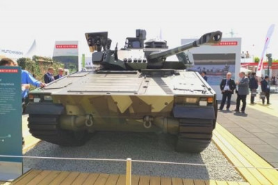

Napsal: 1/9/2022, 18:23
Zasedání výboru pro obranu řešilo i nová BVP
Během zasedání výboru pro obranu se mimo jiné řešila situace kolem vývoje pořízení nových pásových BVP. Vláda pověřila ministryni obrany Janu Černochovou, aby po zrušení vlekoucího se tendru, jednala přímo se švédskou společností BAE Systems. Ministryně navíc 27. srpna na Slovensku podepsala (viz fotografie) se slovenským ministrem Jaroslavem Naďem deklaraci o společném postupu při pořízení obrněných vozidel CV90 od společnosti BAE Systems. Iniciační jednání o technických parametrech a smluvním vztahu se švédskou stranou začnou 1. a 2. září. Nejpozději do 30. listopadu by pak měla být oficiálně oslovena švédská strana. Prioritami budou z české strany cena, míra zapojení domácího průmyslu a také rychlost dodání vozidel. V následné diskusi poslanci řešili rozdíly v požadavcích české a slovenské strany (ráže kanonu 30, resp. 35 mm u slovenských BVP) a avizovanou pozici státního podniku VOP CZ v projektu. Ředitel Sekce rozvoje sil MO gen. Čepelka uvedl, že se nová specifikace od té původní nebude zásadním způsobem lišit a potvrdil, že ráže hlavní zbraně pro česká bojová vozidla zůstane 30 mm. Pokud jde o státní podnik VOP, tak náměstek Koudelka potvrdil, že se zapojením tohoto státního podniku v projektu počítá.
https://www.czdefence.cz/clanek/herony- ... pro-obranu
