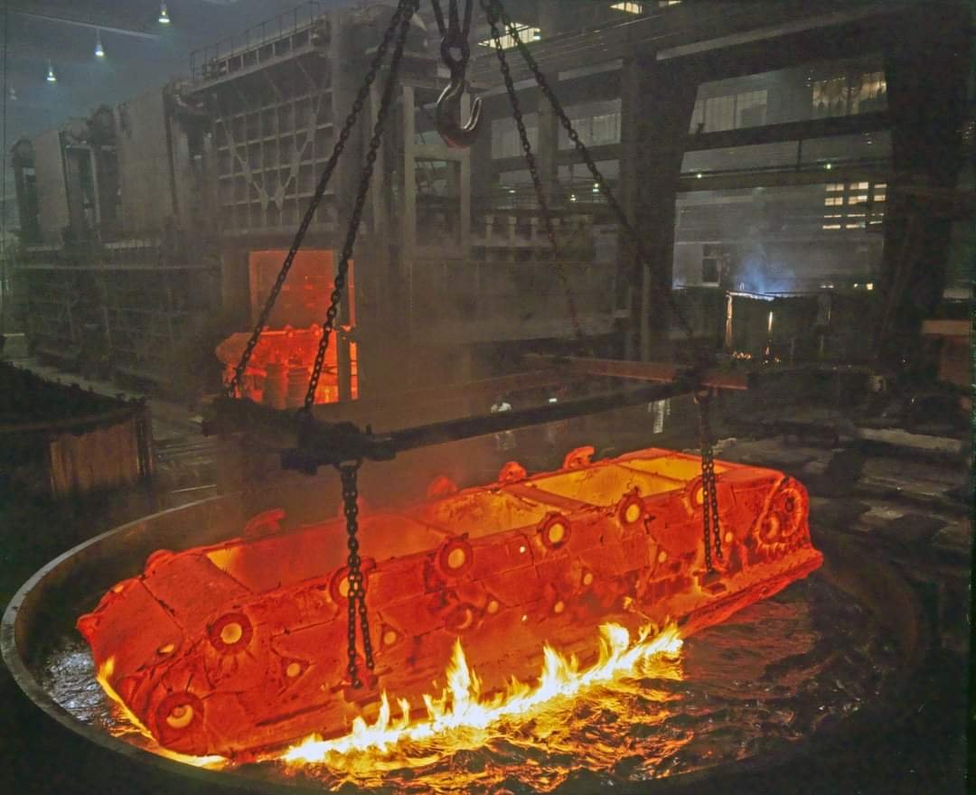

Zcelkového počtu 246 ks by se v ČR mělo vyrábět více jak 200 ks. Tak jako doposud ve všech případech, tak i u naší zakázky se budou korby svařovat ve Švédsku. BAE Systems Hägglunds AB si to ponechá jako své strategické know how. Tedy na nějakou výrobu speciálních verzí můžeme zapomenout - maximálně je můžeme navrhnout, poslat data Švédům a výslednou korbu si jen osadit vším potřebným. Tak nějak jsem čekal, že poslední verze se dá vyrábět i bez té popouštěcí/kalící vany, nebo co to mají jen ve Švédsku. Asi tam používají něco jako tady na fotce: "Kalení podvozkové vany švýcarského tanku Panzer 68 v olejové lázni v roce 1977." Tak snad budou ta vozidla alespoň dodána rychle :neutral:

Nechcem sa hrať na mudrlanta, ale presne toto som predpokladal. Toto know-how si švédi nepustia z rúk a nebudú to robiť ani pri ČR kontrakte. Navyše, ako píše HONZIK11, vybudovanie niečoho takého, ako je vyššieuvedené, je aj pri akvizícii 246 ks finančne nerentabilné.

No a myslíte že by to byl problém svařit to klasicky z dostupného materiálu?
Příspěvky: 6204
Re: CV90 - nové bojové vozidlo pěchoty AČR
Problém by to byl zejména pro výrobce, který by nemohl zaručit deklarované parametry vozidla.
Asi není problém že by to nebylo rentabilní, ale technologii dokončování Švédové nechtějí dát z ruky. Patrně to není poslední vozidlo které chtějí tímhle způsobem vyrábět.
To know-how je v tepelnej úprave toho podvozku ako celku. Vďaka tomu získavajú pevnostne parametre rovnaké ako konkurencia pri nižšej hmotnosti. Keď ste si chceli závrat, mohli ste si vybrať stroj ako Maďari a tvárami by ste si koľko by ste chceli..
Svareni z narezaneho neslitinoveho plechu problem neni. Jenze na korpusu jsou navareny jeste dalsi komponenty. Samotne svary vznaseji do konstrukce obrovske napeti ale nejen to. Poskozuji strukturu kovu kolem nej.
Proto se voli jina technologie. Svaris to ,a pak teprve tepelne upravujes ,kalis,,popoustis,odstranujes pnuti a pak do materialu teprve vnasis napr.cementovanim,nitridovanim dalsi prvky.
Tim vytvoris jednolity pevny korpus svareny treba z ruzne tlustych materialu z ktery nebude praskat nebudou se sirit rezonance apod.
Toto je ale dost narocny proces a Svedove ho piplali a vychytavali at uz se teplot,materialu, chemie ,ci casovych useku tyka ,nemalou dobu. A taky jiste chteji navratnost svych technologii. Dovedu si predstavit,ze znicili dost korpusu nez to bylo optimum.
Ale to dulezite je v tom ,ze my uz nemame statni hute ani slevarny. A ty zihaci a popousteci pece by se musely stavet . Neco jineho je v Trinci vyrobit ingot a neco jineho ho zuslechtit. A tady se jedna o rozmerny vyrobek,pevnou skorepinku.

Osobně jsem si spíš myslel, že konstrukci CV90 Mk.IV upravili, aby šla korba svařovat i bez těchto vychytávek. Přeci jen konkurenční vozidla s tím nemají problém a podobné vany nepotřebují. Ale očividně to mají vychytané a alespoň nebude s těmi podvozky problém.
Ta vaňa a prípravky nie sú zďaleka tak podstatne ako know-how za tým skryté. A nie, oni si nevytvoria pre seba ďalšiu konkurenciu, ktorá bude vedieť vyrábať ako oni...
Vubec nikdy jsem nepredpokladal,ze by nam pustili zmineny technologicky postup .Je to metalurgicko chemicka alchymie. Vychytana metodou chyb a omylu. Navic pouzitelna i v jinych oborech v nichz lehce nahradis narocny a drahy odlitek stabilizovanym svarencem.Mnohdy se musi torzni tuhost korpusu nahanet rozmerem. Viz LYNX.A pak to to prezentovat jako klad. Nemluve o vetsich tloustach mene kvalitniho materialu tam kde to neni treba.Mene kvalitnim myslim balisticky mene odolnym. Mekcim ,ale zbytecne tlustym i hmotnym.

Jsem fakt zvědavý, jak si bude stát naše CV90 proti maďarským Lynxům nebo britským Ajaxům. Konkrétně myslím kvalitu svárů a výroby. Napadlo mě to když HONZIK11 zmiňoval, že u té metody s vanou "nebude praskat a nebudou se sířit rezonance". V tomhle se nevyznám, ale nejsou za tím problémem s hlukem v Ajaxech právě tyhle rezonance? Celkově to s těmi sváry bude zajímavé, jelikož s tím měly hodně problémy i SKOTy (svařované v Polsku). Oproti třeba tomu Lynxu si myslím, že Švédi už mají celou výrobu tak vychytanou, že už z principu by to mělo být bez problémů. U Lynxu dost hrozí dětské nemoci - ve všech ohledech.

Rozběhla se tady zajímavá diskuse o materiálovém inženýrství, svařování korby CV90, a tepelných úpravách ocele.
Kdysi se skutečně uvažovalo o tom, že KORBY budeme SVAŘOVAT, ačkoliv kvalitní pancéřovou ocel neumíme, ale to ještě nebylo vybráno konkrétní pásové bojové vozidlo.
Teoreticky se dá korba vyrobit bez kalení, to se používá pro zvýšení odolnosti pancíře po svařování.
Já to beru tak, že to je asi kvalitnější postup, který je vhodný pro dynamicky namáhané svařované spoje pancíře. Jednotlivé kusy pancíře by bylo možné zakalit před svařením korby, ale vzniká pnutí. Méně ušlechtilá ocel je vhodná ke svařování. Záleží také na druhu oceli. Know-how spočívá také v rychlosti ochlazování pancíře během kalení.

Dobře Honzíku. Pak bychom si to teoreticky mohli udělat "na vlastní triko", ale Švédové by za to asi neručili.
Švédský způsob namáčení rozpálené korby do chladící lázně je trošku "stará škola". Ale má to své už popsané důvody.
Svařenec korby vozidla LYNX je také dodáván do Maďarska z Německa. Něco si prostě zbrojní podniky ponechávají. Pokud daná země nemá navíc vlastní pokročilou metalurgii, tak to asi jinak moc nejde, nebo by to bylo komplikované a nelukrativní pro nás.
Asi to je dobře, jak se rozhodli, protože by šlo na tom něco pokazit. Korba je velký a relativně složitý svařenec. Není to jen o kalící vaně. Celý proces je u CV90 kombinovaný a empiricky odzkoušený.
