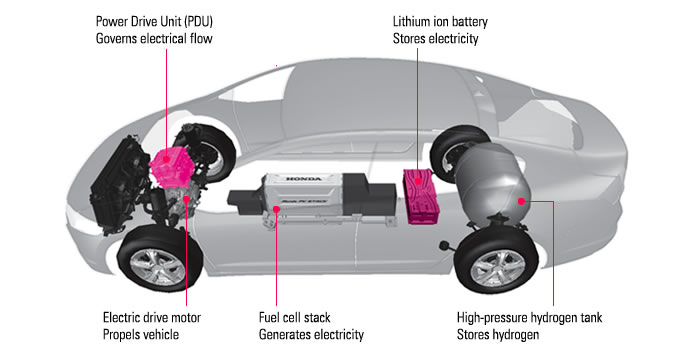

Palivové články a jejich rozměry pro výkony v řádu MW
100 kW v automobilu (Honda FCX Clarity) se Ti zdá pořád málo?
Kromě toho je tam motor, baterie využívající rekuperaci při brždění, nádrž 171 l vodíku, spotřeba 4,3 l vodíku na 100 km, tj. teoretický dojezd 732 km, praktický 432 km. Celková hmotnost 1625 kg. Palivový článek o 100 kW váží 67 kg a zabere prostor 52 litrů (konstrukce článku z roku 2006 a bavíme se o civilním segmentu).
Přepočítáme-li to např. na ponorku třídy Delta (udávaných 27,5 MW výkonu), tak potřebuješ 290 článků o celkové hmotnosti 19,346 tuny (výtlak vynořené 11 740 tun, tj. 0,16% zabere zdroj energie), které zaberou prostor 15.015 litrů, tj. cca 15 m3. Nádrž na vodík a kyslik je samozřejmě mnohem objemnější. Účinnost elektromotoru počítám na 95%.
Ale ušetříš zase na dvou turbínách (účinnost kolem 33%), na dvou reaktorech o tepelném výkonu 180 MW(!), a to myslím nezabírá zrovna málo místa...
Pozn. podle mne je výkon ponorky podhodnocen, protože vychází cca 60 MW výkonu a ne 27,5 MW, znamenalo by to někde ještě ztratit 50% teoretického výkonu.
Pozn. Myslím že je úplně se zbytečné bavit o první, z tohoto úhlu pohledu experimentální ponorce Type 212.
