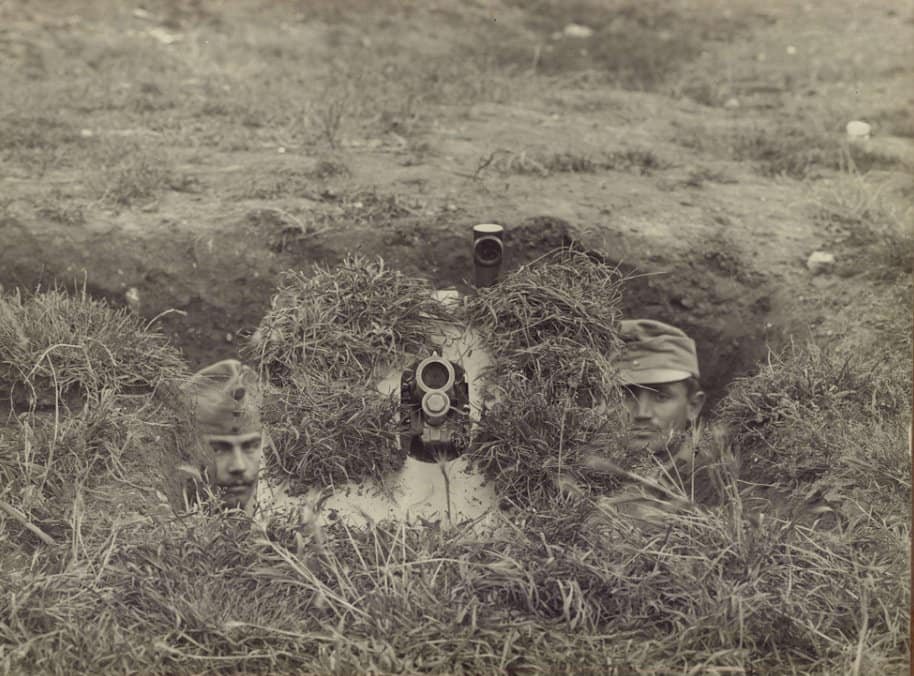

Škoda 3,7cm Infanteriegeschütz M 15
Myšlenka vybavit pěší jednotky lehkým podpůrným dělem malé ráže sice vyvstala ještě před první světovou válkou, ale teprve nové zkušenosti z právě vypuklého válečného konfliktu ukázaly nutnost této zbraně. Pěchota v zákopech potřebovala dělostřeleckou podpůrnou zbraň, jejímž úkolem měla být schopnost vyřadit drobnější cíle, jako například kulometná hnízda, které buďto nezničila dělostřelecká příprava, nebo byla tak blízko k vlastním jednotkám, že je nebylo možné postřelovat nepřímou palbou divizním dělostřelectvem. Tyto cíle byly obvykle ukryty za valy nebo ocelovými štíty, a tím chráněny proti palbě pušek a kulometů. Způsob, jak zničit takovéto cíle, byla buďto ona nepřímá palebná podpora, která byla materiálně náročná a mohla být nepřesná, nebo přímý zásah zbraní větší ráže než pěchotní zbraně.
Zprvu se k takovýmto úkolům používala horská děla, ale ukázalo se, že pro zákopový způsob boje nejsou úplně vhodná. Především jejich hmotnost a rozměry s nimi nedovolovaly v zákopech snadno manipulovat a při střelbě byla často vystavena palbě ostřelovačů. Bylo proto potřeba vyvinout novou zbraň, která nemusela mít nikterak oslnivý palebný výkon, ale mohla spolehlivě působit na přímo viditelné cíle na krátkou vzdálenost, jako například umlčet palebné hnízdo, zničit pozorovatelnu nebo opěrný bod. Ukázalo se, že k tomu postačí tříštivotrhavý granát ráže do 4 centimetrů. Kvůli snadnému přemisťování v zákopech dle potřeby byla požadována nízká hmotnost a nenáročnost na obsluhu. Zbraň tedy měla krátkou hlaveň, malou ráži a zpravidla se dala rozložit na několik částí. K zamíření na cíl sloužil periskopický zaměřovač, díky čemuž se obsluhy nemusely vystavit palbě ostřelovačů a zůstávaly skryty v zákopu.
V Rakousko-Uhersku se myšlenkou zavést podpůrný kanon pěchoty zabývala Technická vojenská správa ve Vídni. Ta oslovila plzeňskou Škodovku, aby vyvinula kanon, který by splňoval požadavky podpory pěchoty v zákopech. První vzorky byly testovány na jihozápadní frontě v říjnu 1915 s pozitivními výsledky. Bylo tedy rozhodnuto okamžitě tuto zbraň zavést do výzbroje. A tak na sklonku roku 1915 zavádí rakousko-uherská armáda do své výzbroje zákopový kanon ráže 37 mm, vzor 1915, jehož oficiální název zněl "3,7cm Infanteriegeschütz M 15". Jako munice se používaly především tříštivotrhavé střely. Zbraň se vyráběla ve velkém množství především v plzeňské Škodovce, ale i v dalších podnicích v monarchii. Dělo se skládalo ze 42,5 cm dlouhé ocelové hlavně, svislého klínového závěru, brzdovratného zařízení a lafety v podobě trojnožky s lafetovým štítem. V bojové poloze vážilo 85 kg. Dostřel zbraně byl sice uváděn 2200 metrů, ale bojové zkušenosti ukázaly, že efektivní dostřel byl do 1000 metrů. Počáteční rychlost 0,65 kg těžké střely byla 175 m/s. Obsluhu tvořili 3 vojáci. Zbraň bylo možné přepravovat buďto v rozebraném stavu, nebo jako celek po namontování kol. Byla dokonce zkoušena i varianta s psím spřežením. Každý pěší pluk byl doplněn o jednotku vybavenou nejprve dvěma, později čtyřmi pěchotními děly. Prvních 60 kusů bylo jednotkám dodáno do konce února 1916. Očekávání vojáků však zbraň nesplnila. Šlo o malý dostřel a nedostatečně efektivní účinek střely v cíli. Zároveň byla kritizována poměrně velká hmotnost, složitost trojnožkové lafety a v neposlední řadě malý lafetový štít. Škodovy závody byly znovu požádány o modernizaci zbraně. V roce 1916 tak přišly s pěchotním kanonem vzor 16, ráže 37 mm, který měl obdobné palebné vlastnosti jako vzor 15, byl však umístěn na lehčí trubkové lafetě s loukoťovými koly a měl větší lafetový štít. Další verzí byl 47mm pěchotní kanon vzor 16, který měl mít větší dostřel a lepší účinnost střely v cíli. Obě varianty byly v průběhu roku 1917 zkoušeny na frontě, avšak očekávání nenaplnila. Projekt nového podpůrného děla pěchoty tak byl ve druhé polovině roku 1917 zastaven. Několik kusů zákopového kanonu vzor 15 i pěchotního kanonu vzor 16 se dochovalo ve sbírce VHÚ Praha.
Na východní frontě jim konkuroval ruský 37mm zákopový kanon vzor 1915, vyvinutý plukovníkem Michailem Fjodorovičem Rosenbergem a nazývaný též zákopový kanon Rosenberg (траншейная пушка Розенберга). Vážil 180 kg a jeho dostřel činil 1600 metrů. Na západní frontě to pak byl 37mm rychlopalný pěchotní kanon vzor 1916, vyvinutý v arzenále v Puteaux a používaný francouzskými i americkými jednotkami. Oficiální název zněl "Le Canon d’Infanterie de 37 mm Tir Rapide Modèle 1916" (37mm mle.1916). V palebném postavení vážil 108 kg a byl schopný dostřelit do vzdálenosti 2400 metrů.
http://www.vhu.cz/zakopove-delostrelect ... ky-1-cast/
