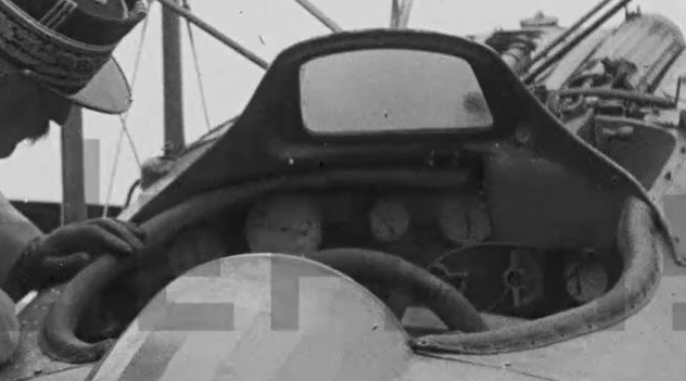

Spread píše:Neví někdo čas potřebný k znovu nabití řešeného 37 mm kanonu. Ono je pěkné, že mi jeden výstřel pokryje 7-10 vteřinovou dávku kulometu, ale co po výstřelu. Knipl mezi kolena, otevřít uzávěr kanonu, vyndat patronu, zandat nový náboj, uzavřít uzávěr, hledat kam mi zatím zmizel soupeř, zjištění že zatím co jsem řešil znovu nabití se mi dostal za ocas... :-). 37 mm měl své výhody, ale kulomet je podle praktičtější. Sice menší šance na zásah za jednotku času, ale na druhou stranu možnost postřelovat cíl po delší dobu.
Kulomet S.XII byl s největší pravděpodobností synchronizován zařízením CC Gear, které mělo spouštění na řídící páce, pokud byla páka. Rád bych věděl, kde měl spoušť S.XII s volantovým řízením. U kanónů existoval sklopný závěr (u ráže 37 mm určitě)-nevím, jaký závěr byl použit u uvedených zbraní. Pak se věc zjednodušovala: jednou rukou stále řídím, v případě potřeby mohu střílet. Páku závěru dolů, nábojnice letí ven. Po paměti sahám do místa, kde mám rezervní náboje (v téhle chvíli případně musím na okamžik přestat sledovat soupeře). Náboj do hlavně (proto možná na okamžik přerušení boje-trefujte se při ostré zatáčce, případně výkrutu, do pěticentimetrového otvoru). Páku nahoru-je přebito.
